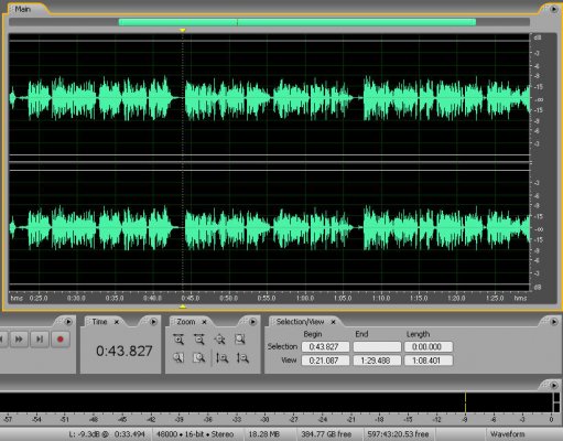

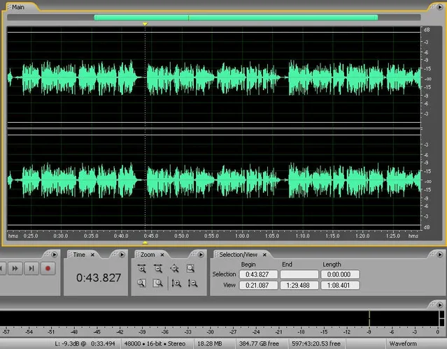

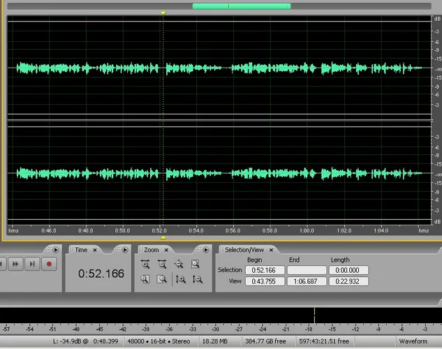

Hier mal ein Vergleich vom MDR!
Dolby bei -18dbFS wie schon vermutet, durchgereichter Housepegel
MPEG Layer 2 -9dbFS, aber sonst nichts, keine weitere Bearbeitung, aber Frequenz beschnitten, sieht man jetzt nicht.
Dazu dann ein Vergleich von ZDF Kultur, aus einer sehr guten 90s Analog Produktion, mit einer top Abmischung!!! :)
MPEG Spur hatte sogar auch 256kbit/s ist aber fast 10db Lauter, man hört sonst keinen Unterschied, bei Normalisation in der DAW, ist jetzt nicht in der Datei enthalten.
Trotzdem, Dolby Spur dümpelt bei -25dbFS rum, MPEG bei -15dbFS, das sind ansich 4 Bit Verlust bei Dolby, theoretisch zuletzt effektiv 12Bit Auflösung, eigentlich nicht in Ordnung.

Hast du dem MDR mal geschrieben? Bei entsprechender Zahl von Beschwerden bessern die Sender durchaus nach.
Sieht für mich so aus, als wäre der Dialnorm falsch gesetzt, oder die DRC Metadaten. Was genau da los ist lasst sich allerdings durch einfaches Messen des Pegels nicht nachvollziehen.
Ein weiteres Problem, weshalb die 5.1 Spur auf einem Stereo TV oder Stereo Soundbar oft schlecht klingt ist, dass die Downmix Metadaten fehlen. Die Steuern ja den Stereo Downmix. Fehlen die, mischen viele TV Geräte den Center Kanal (auf dem liegt in den allermeisten 5.1 Produktionen der Dialog) mit -4.5dB auf Links und Rechts. Sinnvoller wären IMO -3dB. So gehen also schon mal 1.5dB für den Dialog verloren. Ich schätze, dass das einen Schutz vor Übersteuerungen bieten soll, geht aber auf Kosten von Sprachverständlichkeit.

Genau, das wollte ich noch dazu sagen, die Metadaten und Dial Norm im AC3 Stream kommen noch dazu und werden je nachdem interpretiert, wenn ich diese Datei mit den Streams im MPC Homeplayer anhöre ist als Bsp. alles ok, da er im Decoding die AC3 Spur im Pegel wieder anhebt, obwohl diese im Stream direkt wirklich 10db leiser ist.
All das sind eben diverse Stolperfallen!

Da kann ich jetzt nur raten, aber ich vermute, dass der MPC Home Cinema Player libffmpeg fürs ac3 decoding benutzt. *Vermutlich* wendet das Dialnorm und DRC falsch an. Dein Fernseher macht das richtig, deswegen bekommst du überhaupt erst mit, dass der Content nicht optimal erzeugt wurde :-/
