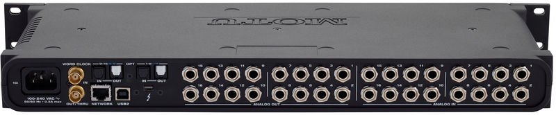

Aber bei Audiointerface - lieber nicht sparen - ggf auch mal die Motu-Teile anschauen, da gibt es auch Sachen mit 16i/o und sogar bis zu 24 pro Interface, allerdings ist dann alles etwas komoplizierter.
https://www.thomann.de/de/motu_16a.htm?s ... 41366c70c8
Ich suche eigentlich auch nach einem all-in-one-Audiointerface, was es natürlich nicht gibt.
Das wäre jetzt noch ziemlich oversized und kostet auch Geld. Deshalb nur als kleiner Blick nach oben zu bewerten.
Mit sonem 8er geht das - wenn du Macuser bist, hast du mit Erweiterungen mit verschiedenen Interfaces auch eher kein Problem. Für PC/Win würde ich nicht zuerst an Motu denken.
Diese AVB Serie hat den Vorteil, dass sie irre wenig Latenz haben und per Ethernet kann man die zusammenstecken, aber - das ist was für Leute, die wirklich eher Mittelklasse wollen oder etwas mehr.
Ansonsten ist mit vielen Ports (mehr als 8) das Feld noch immer dünn. Nur - du brauchst aktuell ja nicht so viel, dh - 8 ist ok - funktioniert auch!
Ich will nur einen Ausblick liefern.
Nachteil dieses 16A ist, dass es keine Micro-Eingänge gibt. Aber die brauchst du ja nicht.
