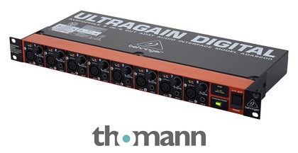

Ich würde gerne wissen was es beim x6 für technische Möglichkeiten gibt die Anzahl der analogen Eingänge zu erweitern.
Wie geschrieben ADAT und dann sowas hier, wenn’s günstig sein soll

Es gibt 6 analoge Eingänge, die gleichzeitig nutzbar sind, auch wenn es verschieden "Zugänge" zu diesen 6 Kanälen gibt. Mit Zugänge sind hier XLR (Mic), Klinke (Line) und High-Z gemeint. Das sind in der Summe mehr als 6 Buchsen, aber die Singnale werden intern nur auf 6 Kanäle routbar sein.
Hinzu kommen dann 10 digitale Eingänge, also 16 Eingänge.
Bei den 22 Ausgängen verhält es sich genauso.
Das macht dann 16 x 22. Die Schreibweise ist vielleicht etwas irreführend.
Mit einer Patchbay erreichst Du nur, dass Deine Ein- oder/und Ausgänge frei patchbar wären. Aber Du bekommst damit keinen Zugang auf die digitalen Kanäle. Dafür müsstest Du Dir dann entsprächende Wandler holen, die dann über die ADAT-Schnittstelle in das Apollo eingespeist und in der UAD-Softwäre verwaltet werden können.
Welche Kombination man da wählt, ist sicherlich diskutabel.
