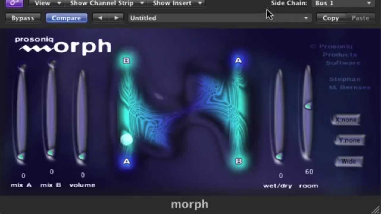

Oldie but Goldie:
Prosoniq "Morph"
Das Zynaptic Morph2 Plugin scheint der Nachfolger von Prosoniq Morph zu sein. Arbeitet jemand damit? Also mir geht es um die Möglichkeit im Vorraus Sound A und Sound B zu erstellen und dann langsam (oder gerne auch schnell, rhythmisch oder sonst wie) von Sound A zu Sound B zu morphen. Echtes Preset/Snapshot Morphing wie in FM8 wäre eine Möglichkeit. Der Hintergrund ist, dass ich gerne mehrere Spuren mit je unterschiedlichen Timbres im Verlauf des Arrangements ineinander fließen lassen möchte.

Was Flexibilität betrifft: Ich hab mir damals Morph (die erste Version) in einen eigenen DAW Kanal gepackt und per Send angesteuert. So konnte man auch schnell mal Alternativen probieren.
@Cyclotron - stimmt, Gain Auto wäre Crossfade.
Na vielleicht nützt es dem Dino trotzdem.
Meinst Du den Morph von Zynaptiq ?
Google spuckt auf die schnelle nix besseres aus.
Die erste Version von Prosoniq (Bild wurde oben gezeigt). Morph2 kenne ich nur dem Namen nach.
Btw. war Morph ganz witzig. Ist aber was ganz anderes als wenn man direkt in einer Syntheseengine Parameter morpht.
