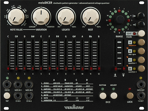

Eurorack-Bereich:
- Vermona Melodicer ... "MeloDICER ist unsere Vision von einem Sequenzer mit der perfekten Balance zwischen stochastischer und deterministischer Erzeugung von Rhythmus und Melodie.
Umfassende Eingriffsmöglichkeiten mit einfachster Bedienung​
Das Modul erzeugt Zufallswerte, die sich in Kombination mit deinen Vorgaben auf magische Weise in musikalische Ereignisse verwandeln. Mit einem Satz gut durchdachter Parametern nimmst du effektiv Einfluss auf Rhythmik und Melodik und lenkst das Ergebnis gezielt in eine bestimmte Richtung. Es ist egal, ob du ein Musiktheorie-Genie bist oder in deinem Leben noch nie von Triolen, Haltebögen und dergleichen gehört hast. Die Bedienoberfläche gibt dir keine Rätsel auf. Du durchschaust sie auf den ersten Blick und beherrschst meloDICER im Handumdrehen."

Der interessiert mich extrem. Würd ich gerne ausprobieren. Leider kann man damit nur eine Stimme zu sequencen

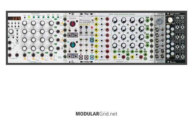

Cool :cool:
Ich mag ja gerne etwas abwegige, komplexere und nicht ganz so repetive Sequencen.
Eine mögliche Technik besteht aus mehrkanaligen Trigger Sequencern (z.B. Trigger Riot) + CV Sequencer (z.B. Z8000) + Adder (z.B. A-185-2).
Der Trigger Seq. generiert mehrere unterschiedliche rhytmische Trigger und steuert damit die einzelnen Kanäle des CV Seq. an.
Diese CV-Outs werden anschliessend im Adder miteinander addiert/ subtrahiert.
Das Ergebnis ist ein recht komplexes CV Signal, das man am besten noch durch einen Quantizer schickt, bevor es letzlich am Pitch eines VCOs endet.
Ich verwende hier den Intuitive Quantizer, damit das ganze sich innerhalb einer musikalischen Scala bewegt.
Aus den einzelnen Triggern kann man sich z.B. mit einem Logic Modul (z.B. Plog) noch das Steuersignal für die Envelopes basteln.
Das schöne hierbei ist, das man eine gewisse Kontrolle über Noten und Timing hat, das Ergebnis aber oft unerwartet und überraschend ist.
Es reicht an einem einzigen Parameter herumzuspielen und die ganze Sequenz ändert ihren Charakter.
Sicherlich lässt sich das ganze in vereinfachter Form auch mit einem einzelnen Sequencer herunterbrechen (z.B. Black Sequencer, der kann sich selber modulieren).
