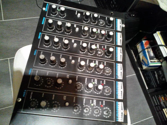

Hallo!
Im Internet habe ich nichts über diesen Drum-Expander gefunden!
In der Hoffnung , dass jemand von euch ein paar Infos hat würde ich mich sehr freuen.
Nach der Bedienstruktur ist das offensichtlich ein Mischpult. Bist Du sicher, dass das Teil auch selbst Sounds erzeugt?

Wo sieht man denn die Trigger - Ins? Ich seh auf dem Bild nur abgebrochene Potiachsen. Für mich wäre das somit ein Mischpult - klassisch mit Input Gain, EQ, Pan, Volume und Gedöhns. Es war wohl speziell als Submixer für Drummer gedacht, daher die Beschriftungen.
M.i.a.u.: vogel
Master entspricht der Summenregelung. Ist auch etwas anders ausgeführt (beispielsweise kein Poti für "Send").
Bei nem Drummodul wären auch nicht alle anderen Kanäle gleich.
Also ohne die gedruckten Kanalbeschriftungen wäre wohl niemand je auf etwas anderes als ein Kleinmischpult gekommen. Wozu braucht ein etwaiger Drumsynth einen Gain - Regler pro Kanal? Für Trigger Level? Dann würde das so dran stehen, "Gain" ist eigentlich für Audiosignale reserviert. Und auch sonst gibt es außer der umfangreichen Mixerfunktionalität genau 0 Parameter in Sachen Synthese.
Ich glaub's nicht, könnt Ihr tatsächlich auf diesem Kack-Foto noch irgendwas erkennen?

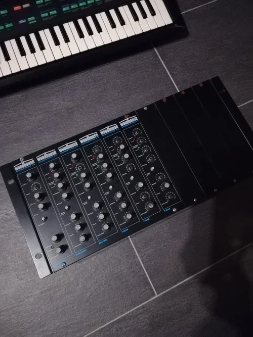

Hallo!
Ich habe das Gerät doch mit einen Drumsequencer von Tama angesteuert!
Ich weiss schon was ich schreibe! Hier noch ein Bild!
Tolle Ausdruchweisen hier in Forum! Kack-Foto!!!!!
Erst überlegen und dann antworten! Dann kommt auch was Sinnvolles raus!

Die Beschriftung sieht aus wie "Woodhouse Soundsystem D-9" und über Google findert man auch etwas zu einer Woodhouse D9 Drummaschine, aber nichts Aussagekräftiges.
Ist das Teil modular erweiterbar? Sieht aus wie Blindplatten.
Ach, jetzt war ich 2 Sekunden zu langsam. Hätte ich mir die Lupe sparen können^^

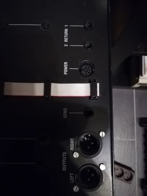

Kannst Du mal ein Foto von der Rückseite mit den Buchsen machen, eventuell auch von einem Typenschild. Vielleicht kann man aus dem "Made in ...." Rückschlüsse ziehen.

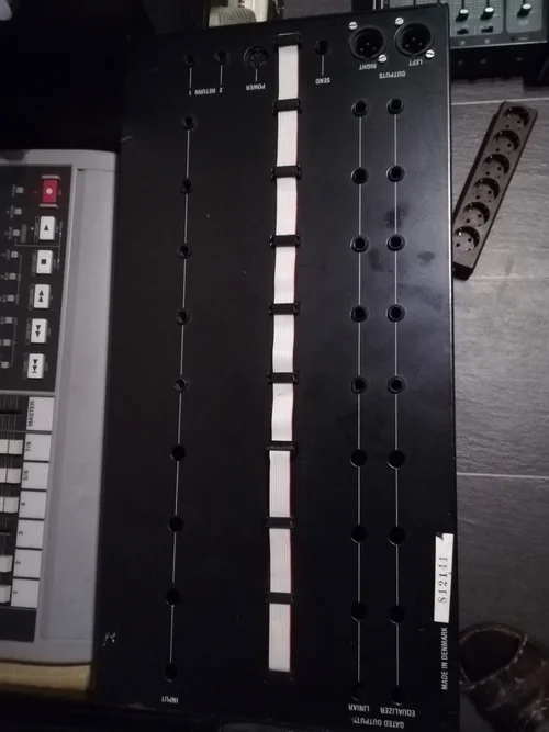

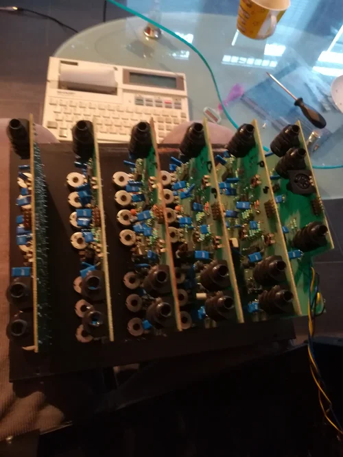

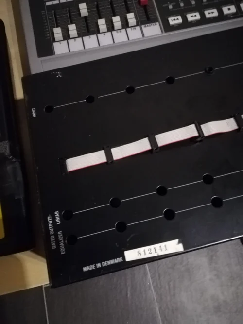

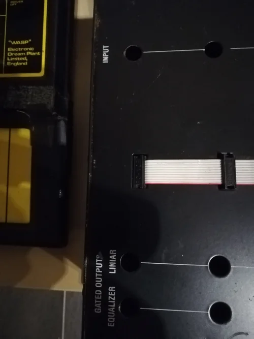

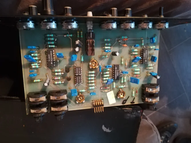

Hallo!
Hier habe ich nochmals Bilder gemacht!
Es ist Made in Denmark! Auf den Platinen steht drauf: Mark Mason electronic Denmark. Ich habe gegoogelt, aber nichts gefunden. Schade...
Audio lohnt sich nicht, weil es hört sich recht schräg und kaputt an! Sorry:toetensen:

Seltsam. Für mich sieht das nach einem Mischpult aus. Ich kann kein offentsichtlichen Klangerzeuger auf der Leiterplatte entdecken, eher Mischpultelektronik. Auf den Frontplatten sind auch nur weitestgehend Mischpultfunktionen, nix was nach einem Instrument ausschaut. Vielleicht fehlt ein weiterer Part, der das Ganze zum Drum Expander macht?
Andere Frage, was ist das für ein Yamaha Synthesizer/ Keyboard auf dem Foto in Beitrag 14?

Für mich auch, sagt ja auch die Beschriftung der Regler, dazu Send/Return und ein Master Kanal. Dagegen spricht die Beschriftung der "Kanäle" mit Snare, Bass & Tom. Threshold kennt man z.B. von Kompressoren und auch Trigger Eingängen, die hat das Ding ja. Also eher ein digitaler Drumsynth, der aussieht wie ein Mixer, allerdings springt mir auch kein Speicherchip für den Sound in's Auge. Vielleicht analog erzeugt? Sind Bass, Snare und Tom-Platinen gleich?
  • #29
Dann tippe ich auf analoge Klangerzeugung, von außen triggerbar (hast Du ja beschrieben) aber eben nicht editierbar. Sicher aber über die Trimmer auf den Platinen, die vergrößert dargestellte hat deren 3. Nicht identische Platinen = unterschiedliche Schaltungen. Und auf der Master ist sowieso nicht so viel los, soweit ich erkennen kann. Die Toms könnten allerdings identisch mit unterschiedlichen Trimmer-Einstellungen sein, würde ich so bauen, aber ich bin ja auch eine faule Sau.

Das ist ziemlich sicher kein Drumsynth, sondern ein Drum-Mixer mit eingebauten Auto-Noisegates. Die CA3080 machen die Noisegates. Theoretisch könnten die auch von einem 12dB SVF stammen, aber dafür fehlen mir die passend dimensionierte Kondensatoren in der Nähe.
Die (vermutete) Intention war die Drums mit Mikros abzunehmen, ggf zu equalizen und dann gegated als Summe rauszugeben. Das entspricht auch in etwa der Beschriftung der Ausgänge auf der Rückseite. Wenn Du da Trigger reingibst, dann kommt halt seltsames Geknackse hinten raus. Deswegen scheint es Dir "schäg und kaputt" zu sein.
