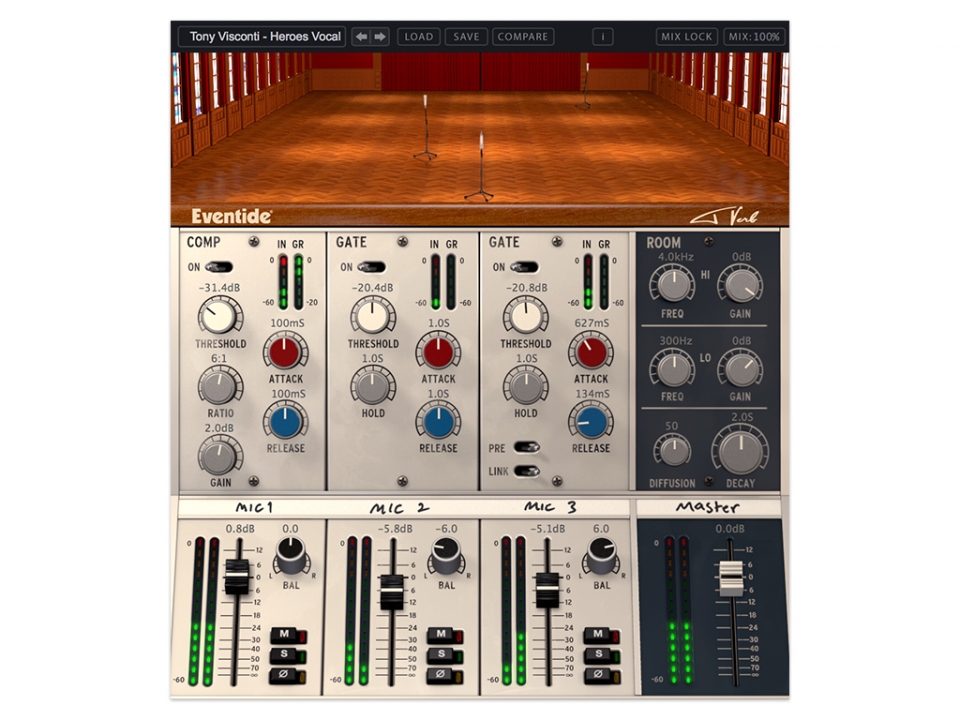

Ansonsten ist grade T-Verb im Sale, vielleicht ist das was für dich (ich habe es selber nicht), das simuliert die Technik mit mehreren Mikros im Raum, die für David Bowie damals benutzt wurde:

Das Tverb schaue ich mir mal näher an, vielen Dank für den Tip.
