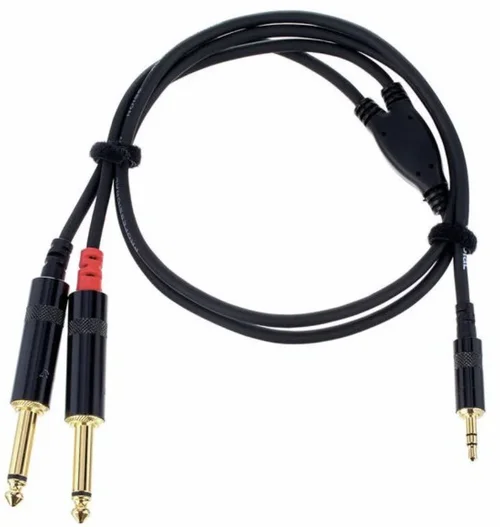

Weiß jemand wo man unkonfektionierte Y-Kabel bekommt? Ich brauche stereo auf 2x mono Splitter mit speziellen Steckern. Dabei würde es mir nicht reichen diese "Doppelkabel" die aneinander haften zu nehmen, da das nicht so einfach in den Stecker passen würde.
Sowas am besten, nur ohne Stecker (in diesem Fall das Cordial CFY 0,9 WPP).
Klar könnte ich die Teile so kaufen und die Stecker umbauen, ist aber irgendwie verschwenderisch und ich hoffe vllt. noch zu sparen da ich ca. 10 brauche.

Ja, ich brauche viele von den Teilen und da soll möglichst wenig Fehlerpotential drin sein. Dein Argument mit den Stückzahlen ist absolut nachvollziehbar und macht das Suchen wahrscheinlich überflüssig, außer ich frage direkt mal bei Cordial nach einer Sonderanfertigung.

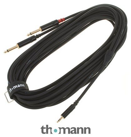

Leider sind die Thomann Kabel zu kurz (ca. 8cm im Vergleich zu 15cm bei Cordial) vor dem Spliss. Brauche aber auch einen langen Spliss, somit bin ich sehr wahrscheinlich bei Cordial.

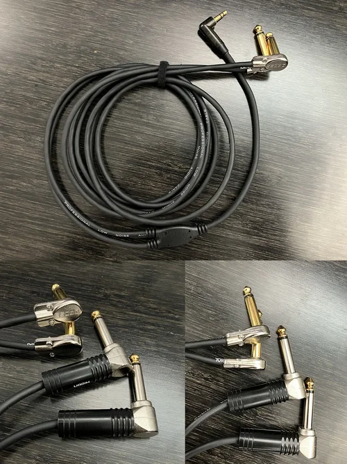

So sieht der Spaß dann aus. Materialkosten pro Kabel 25 Euro... Jetzt werd ich jeden Abend 2-3 Kabel löten. 10 sinds insgesamt.
