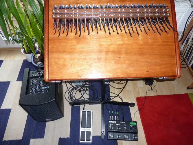

Ich finde den auch ziemlich cool, sehr universell einsetzbar, und er ist jeden Cent, der er kostet, Wert. Zwei Sachen, die echt nerven hat er aber auch.
1. Ich benutze den manchmal live für meine Arraymbira, und er ist nicht sinnvoll für den Transport zu zerlegen.
2. Da ich zu Hause auch gerne auf Socken, oder Barfuß unterwegs bin, hatte mein kleiner Zeh schon zweimal das zweifelhafte Vergnügen, sich mit dem vorstehenden Fuß anzulegen... das tut echt weh. :shock:
