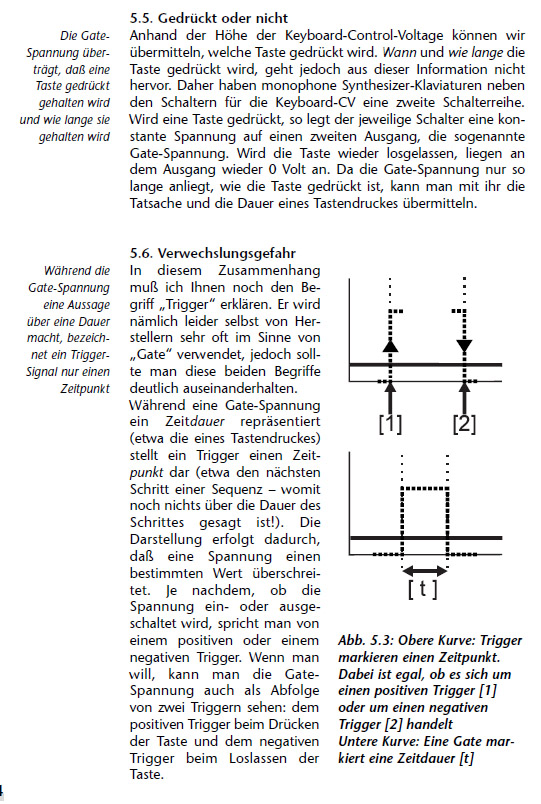

die eingangssignale koennen (in der regel) die gleichen sein. clock, trigger und gate sind unterschiedliche funktionen, nicht unterschiedliche signaltypen.
zumindest trigger und gate sind eingangsseitig austauschbar. der unterschied ist, dass bei trigger nur die aufsteigende flanke des signals genutzt wird, um ein ereignis auszuloesen, wohingegen bei gate auch die pulsweite (= gate-laenge) eine rolle spielt, um die dauer des ereignisses zu definieren.

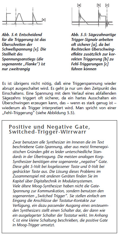

Zur allgemeinen Definition von "Trigger" und "Gate" erlaube ich mal mich selbst zu zitieren:
Quelle: https://www.ppvmedien.de/Synthesizer-So-funktioniert-elektronische-Klangerzeugung, S. 34 ff
