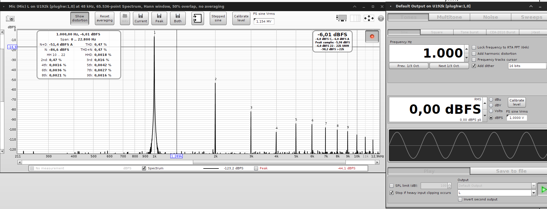

Gerade mal Verzerrung gemessen :?
Geht ja irgendwie gar nicht....

Mit Hub, aber ohne Stromversorgung ist es noch viel schlimmer. Hab es jetzt mal unter Windows am Lappi getestet und komme auf die gleichen Werte.
  • #45
Was genau machst du da, ist das 'ne Aufnahme und wurde das Laptop wurde nur vom Akku versorgt?
  • #46
Akku oder Netz macht keinen Unterschied. Ich bin einfach vom Output wieder in den Input des Interfaces (Loopback) und habe über REW ein 1kHz Testsignal erzeugt, was dann gemessen wird.
hier schaut es deutlich besser aus: https://www.audiosciencereview.com/forum/index.php?threads/behringer-umc204-hd-audio-interface-review.9856/
und hier wie bei mir: https://www.audiosciencereview.com/forum/index.php?threads/behringer-umc204hd-interface-for-rmaa-dac-test.8182/#post-1302848
Entweder ich mache etwas grob falsch oder da gibt es Ausreißer.

Sonst noch irgendwas angeschlossen? Mich wundert halt dass da auf dem Bild was von MIC steht. :dunno:
  • #49
Möglich, könnte aber auch 'ne Fehlerquelle sein.
  • #50
Mic und line ist eine Buchse. Hab noch ein Zoom R8... Das schau ich mir auch mal an.

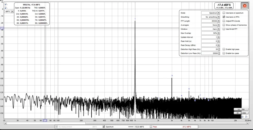

Das Zoom R8 rauscht deutlich weniger (THD ~ 0.003). Beim Behringer komme ich je nach Einstellung des Inputs bestenfalls auf 0.3%.

Also ich vermute da ist alles in Ordnung. Eine Sache die man beim Behringer vermeiden sollte ist mit 0 dBFS digital ins Interrface zu gehen (d.h. Softwareseitig etwas leiser einstellen). Das führt auf jeden Fall zu hörbarem Clipping. Deshalb diese ganze Messaktion... Bekannt ist auch, dass die inputs am Behringer vor dem clipping schon leicht verzerren (eventuell gewollt?).
Ich hab jetzt mal den main out vom Behringer in mein Zoom R8 geschickt. Das schaut anders aus: keine zweite Harmonische, dafür dritte Harmonische. THD deutlich kleiner. Sache ist abgehakt. Ich denke das muß man richtig machen, wenn man es mit richtigen Messungen vergleichen will. Und THD vom main out über loopback zu messen macht euch wenig Sinn, da man damit ja auch THD vom Input misst.
