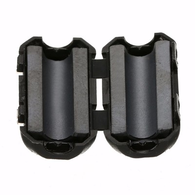

es gibt auch viele Einstreuungen (Wifi, Bluetooth, Strom) die USB beeinflussen können (und umgekehrt). Manchmal hilft ein Mantelstromfilter.

Woher bekommt man eigentlich so einen Mantelstromfilter? Oder ist das nur ein anderer Begriff für etwas das man kennt?

Mantelstromfilter

Mantelstromfilter
Ach die Teile, die sind an meinen USB-Kabeln dran :D Wusste gar nicht was das ist (oder wieder vergessen?). Interessant, dass man die so extra kaufen kann. Danke für den Tip! :)
