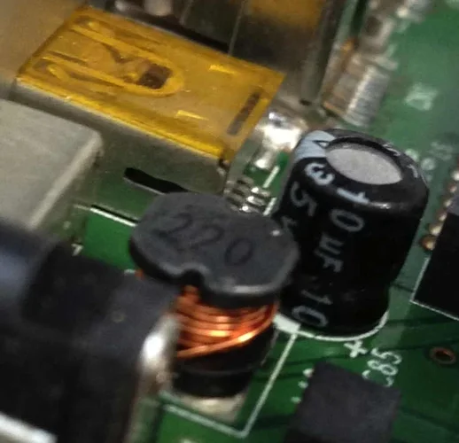

Habe ich gemacht, aber ich werde aus dem Bild nicht recht schlau:
Dieses Ding mit der Aufschrift 10uF/35v ist das einzige "Großbauteil" in Nähe des USB-Anschlusses, auf dem Rest der Platine tummeln sich noch zahlreiche mit "C" markierte SMD-Bausteine, deren Beschriftung ich aber nicht entziffern kann. Aber ist dieses Riesending nicht doch ein Elektrolytkondensator (ich dachte, die würde man an dieser Einschnürung erkennen).
Also einfach einen keramischen oder Styroflex-Kondensator mit den Werten 10uF/35v zwischen Pin2 Masse der USB-Buchse und der "Restmasse" einbauen?

Das ist offensichtlich ein Gehäuse für 3,5" Platten oder gar optische Laufwerke, denn das große Bauteil ist wirklich ein Elko, daneben eine Spule. Diese Komponenten gehören zu einem Stepup-Wandler, der aus 5V eine zusätzliche 12V macht. Der hat aber mit der USB-Buchse nichts zu tun, sondern sitzt an der Stromversorgung.
Styroflex sind viel kleiner. Du brauchst einen Kondensator mit 100nF, den Du zwischen die USB-Schirmung und die restliche Gerätemasse klemmst.
