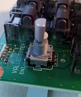

Der Encoder ("Value") meines V-Synth dreht durch. Bewegungen erzeugen Zufallswerte. :cry:
Ersetzen will ich den nicht. die Beschaffung ist mir zu stressig.
Hat jemand Erfahrung damit, nen Encoder zu öffnen und zu reparieren? Ist das ratsam??
Irgendwo hab ich aufgeschnappt, das durch Reinigung und biegen der Kontaktfläche(n)
die einwandfreie Funktion wieder hergestellt werden kann.
Mix biegen (bloss nicht!) nur reinigen.

Aufmachen, aufpassen dass die Welle nicht aus dem oberen Teil/Deckel ´rausfällt (da ist eine Fettpackung zur Schmierung drin) und dann VORSICHTIG mit einem Wattestäbchen und Deoxit für Pots+Sliders gereinigt. Abrieb muss ´raus. Der ist wahrscheinlich das Problem.
Wenn es sauber ist, ruhig mit einem sauberen Deoxit getränktem Stäbchen nochmal drüber, das schmiert die Kontaktflächen. Besser ist das.
Den Waldorf habe ich mittlerweile weggegeben (an ein Forenmitglied), den Novation habe ich noch. Hat geholfen und geht einwandfrei. Wie lange weiss ich nicht. Aber sieht gut aus. Wenn alles sauber und mit Deoxit geschmiert ist sollte das die beste Möglichkeit statt Tausch sein.

Sie sind auch so schon unter Spannung. Das merkt man wenn man den Deckel abhebt. Wenn Du sie aufbiegst erhöhst Du den Druck und damit den Verschleiss. Ok, hilft vermutlich wenn das drinnen alles versifft ist. Aber deswegen sollst du es ja sauber machen.

Verdammt, der blöde Encoder muß beim V-Synth XT ausgelötet werden, um ihn zu öffnen.
Da hatte ich dann keine Lust mehr zu...
Auf dem Ding steht 205 N2. Immerhin ein Anhaltspunkt für die weitere Suche.

Die Teilenummer vom Encoder lautet EVQB1SZ1720B (Panasonic?) - nur leider findet man im Internet nichts dazu. Vielleicht ein Custom Bauteil?
Als Alternative sollte auch dieser Encoder (theoretisch) passen: ALPS ALPINE EC11K1524402 - Abmessungen und Pinout passen. Der Alps hat kein Gewinde zum Verschrauben - ist aber beim VSynth egal, da dieser dort nicht verschraubt ist.
Dieser hat jedoch 30 Rastungen pro Umdrehung - der Original 20 Rastungen. Dann vibriert es etwas mehr am Finger beim schnellen drehen :cool:

Juchu, ich hab mir ein Herz und meinen Lötkolben gefasst. Mit viel Schweiß und Flüchen den Encoder
"rausgehebelt", geöffnet, die Kontaktflächen mit Isoprop und Glasradierer gereinigt, die Mikrokontaktzungen
gaaaanz sanft zu mehr Andruck verholfen, alles wieder zusammengebaut, 3 Kreuze geschlagen und das
Gerät eingeschaltet.
Der Drehgeber läuft wieder einwandfrei. Drückt bitte mit mir die Daumen, das es auch so bleibt... 😀
