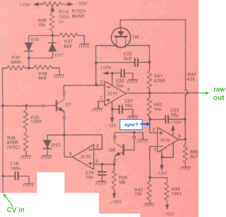

ich spiele mit dem gedanken, VCOs basierend auf dem trancendent 2000 design (ELRAD 1978) zu bauen. ich frage mich, an welcher stelle ich den sync input einfügen soll und auf welche weise (cap und resistor in series).
in bezug auf folgenden VCO core: wäre das die richtige stelle? (blau markiert)
IC12 ist ein CA3080, den ich aber hoffentlich mit einem LM13700 ersetzen kann (ich frage mich, ob es überhaupt ein OTA sein muss und warum?).
Den Sync am Komparatoreingang anzusetzen, ist imo ein guter Gedanke.
IC 12 ist im übrigen kein CA3080, sondern ein LM311 - ein richtiger Komparator also. (hab' in der original Elrad nachgeschaut).
Ein CA3080 kommt in der Schaltung vom VCO nicht vor.
IC 11 ist ein CA 3140, die Transistoren CA 3046.

als sync signal am besten rechteck verwenden, oder? und warum eigentlich?
was macht eigentlich das sync signal am comparator? hebelt die interne oscillation aus?
was ist der unterschied zwischen soft und hard sync?
Der Komparator erzeugt im Normalbetrieb einen kurzen Puls - er würgt sich ja sein eigenes Eingangssignal ab, indem er den Fet durchschaltet, nachdem die Ausgangsspannung die obere Grenze erreicht hat. Das ist die Steile flanke vom Sägezahn. Die Rampe wird erzeugt indem der Ausgangstrom aus dem Exponentiator in C22 aufintegriert wird.
Der Sync (das darf nur ein kurzer Puls sein, daher der 100pF Kondensator in dem Link von Steff) startet den Entladevorgang einfach früher/zwischendurch.

Softsync tut das nur, wenn wenn der Oszilator schon 'in der Nähe' des Schaltpunktes ist. Das erreicht man einfach dadurch, das man das Sync-Signal relativ klein macht: dann verschiebt es die Schaltschwelle des Kompeartors nur ein bischen - und das reicht dann eben nur zum tatsächlich umschalten, wenn es sowieso grade in der Nähe ist.
In der Praxis macht sich ein (fallender) Sägezahn als Syncsignal oft besser, da ist dann ja auch sichergestellt, daß der Impuls recht kurz ist.

Der Integrator sitzt in einem Regelkreis mit sechs Invertern und einem NE555
Einfachstenfalls ist mit einem externen Reset am Timer das Thema schon erledigt.
