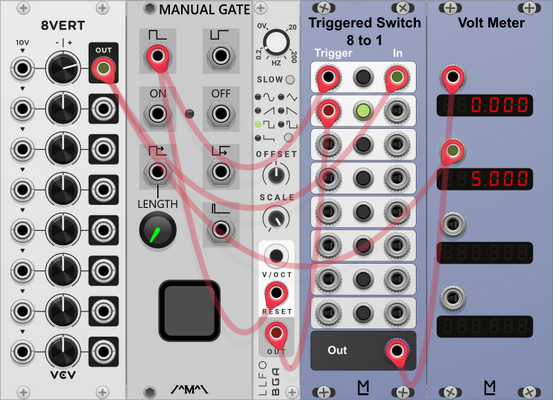

Als VCV Noob mit Grundkenntnissen bin ich auf der Suche nach einer Komponente die mir eine CV mittels Trigger/Gate weitergibt:
Eigentlich ganz simpel und bestimmt gibt es so etwas. Aber in der Flut der Module bin ich bisher nicht fündig geworden.
Oder auch etwas, mit dem man das bauen kann. Aber ich weiß nicht, wie...
Vielleicht kann ja jemand Hilfestellung geben...?
  • #535
Triggered Switch von ML Modules
M.i.a.u.: 89PF67hewfhjffj347, Audiohead und _thomas_
  • #536
Danke, das war schon mal hilfreich, @MURX .
Aber: Die Spannung sollte nur so lange anliegen wie der Schalter geschlossen ist. Habe ich vergessen zu schreiben. Hier habe ich dann hilfsweise mit einem Rechteck-LFO den zweiten Trigger aktiviert womit ich das Ziel ebenfalls erreichen kann. Aber für einen einfachen Schalter finde ich das etwas aufwändig.
Aber du hast mich auf die richtige Spur gebracht. "Switch" war das richtige Stichwort.
Voltage controlled Switch von Count Modula macht genau das was ich suche. 👍

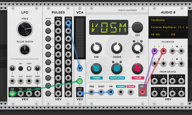

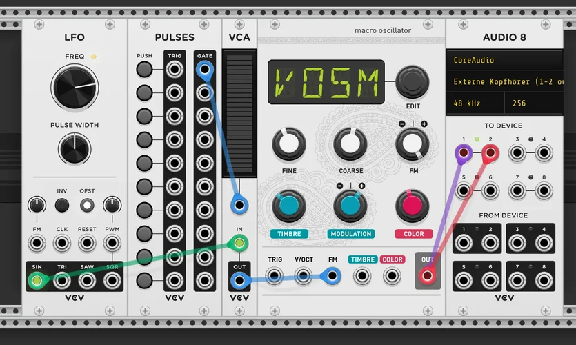

würde einfach einen VCA nehmen und fertig. so lange du das gate drückst geht cv durch, loslassen - aus. mit trigger geht das nicht, weil trigger nur ganz kurze impulse sind!
LFO soll FM modulieren, wenn gate gedrückt ist. also LFO in den cv-in vom VCA. Das Gate in den VCA-Input und OUT ans Ziel.

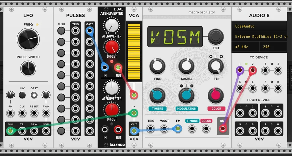

bzw. so, wenn der CV-Fluß unterbrochen werden soll, also mit einem Attenuator/Offset:
