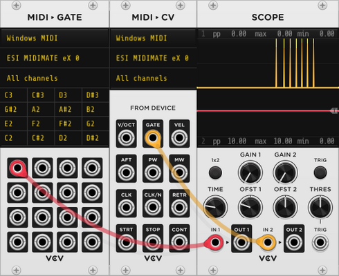

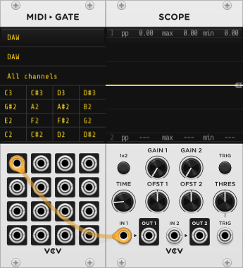

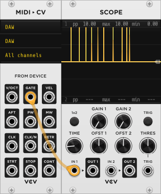

Mal wieder eine Frage: VCV Rack 2 (in Ableton, ist aber unabhÀngig davon) hat aus meiner Sicht ein Problem mit MIDI...
Einmal das Module MIDI > CV
Funktioniert tadellos.
n
Aber bei MIDI > GATE
Da bleibt die gelbe Linie auf der 0.
MIDI kommt vom Nord Drum 3. Ich kann das C3 auch auf dem MIDI-Track anspielen. MIDI > GATE reagiert trotzdem nicht.
Ebenso ohne DAW:
Was mache ich da falsch?

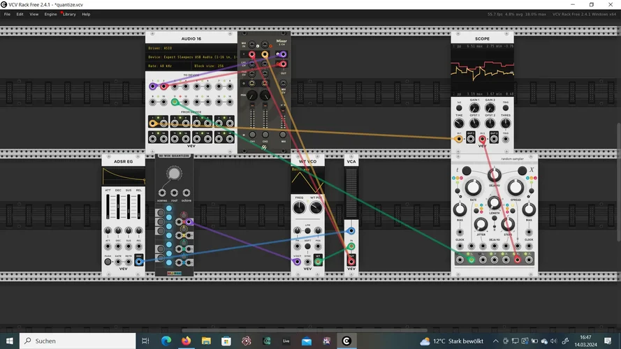

Hallo
Kann mir mal jemand bitte kurz auf die SprĂŒnge helfen bitte.
Ich hab VCVRack free mit ExpertSleeper ES9 und auch einiges an Eurorack u.a. den DATA.
Wenn ich den Behringer CHAOS X2 Ausgang am Data anschaue, erhalte ich wenn richtig eingestellt, eine stufenförmige unquantisierte zufallsgesteuere Wellenform.
Das gleiche auch, wenn ich den Audible Instruments Random Sampler, also den NI Clone in VCV Rack lade und da mir anschauen.
Route ich mir aber meinen Choas ĂŒber den ES9 in die Software, erscheint da keine stufenförmige Randomwellenform mehr , sondern jeder Step ist wie
eine AD HĂŒllkurve mit exponentieller Abschwingphase.
Kann mir jemand erklÀren warum das so ist? Die gelbe Kurve ist die vom Chaos .
