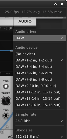

Hm ... also entweder ich habe einen groben Denkfehler oder wir reden irgendwie aneinander vorbei : Bei Verwendung des VST Plugins kann ich im Plugin selbst definitiv keine 2 oder mehr Audio Interfaces auswählen, immer nur die DAW als Ausgang. Auch unter MacOS ...
In der Standalone Version gehts überall, egal welches OS. Was mach ich falsch ?
  • #494
Hm ,also entweder ich habe einen groben Denkfehler oder wir reden ein bisschen aneinander vorbei : Bei Verwendung des VST Plugins kann ich definitiv keine 2 Audio Interfaces auswählen, immer nur DAW als Ausgang. Auch unter MacOS !
ja natürlich. Das ist meines Wissen unter VST auch technisch nicht anders möglich. VSTs geben ihr Audio an die DAw. Die Verteilung obliegt der DAW.

@sushiluv Es gibt ein Update und das steht im Changelog :
Rack Pro
  • Add external audio/MIDI drivers in plugin, except ASIO on Windows.
Habs noch nicht getestet, hört sich aber ja ganz gut an .

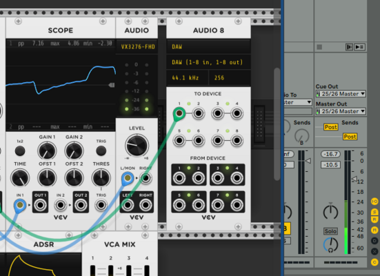

Unterschiedliche Outputs gehen bei mir Win10 und Ableton in der aktuellen Version:
Ableton hat die Soundkarte
Der zweite Ausgang ist gerade der Monitor mit integrierten Boxen....
  • #510
Falls Du die unterschiedlichen Outputs meinst - ja ich meine das PlugIn.
V2.0.3
