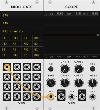

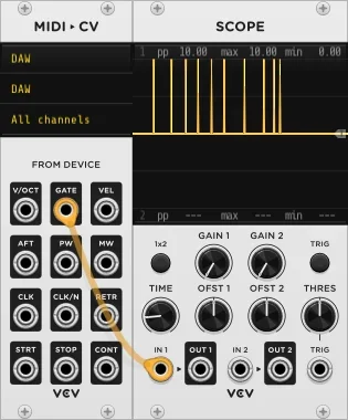

  • #545
Mal wieder eine Frage: VCV Rack 2 (in Ableton, ist aber unabhÀngig davon) hat aus meiner Sicht ein Problem mit MIDI...
Einmal das Module MIDI > CV
Funktioniert tadellos.
n
Aber bei MIDI > GATE
Da bleibt die gelbe Linie auf der 0.
MIDI kommt vom Nord Drum 3. Ich kann das C3 auch auf dem MIDI-Track anspielen. MIDI > GATE reagiert trotzdem nicht.
Ebenso ohne DAW:
Was mache ich da falsch?
  • #547

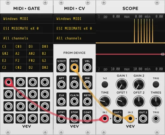

Oder man stöppselt bei C4 ein wenn C3 ankommt. Funktioniert auch. Komisch, aber mir soll's recht sein. Nochmals danke fĂŒr den Tipp, @danielrast !
