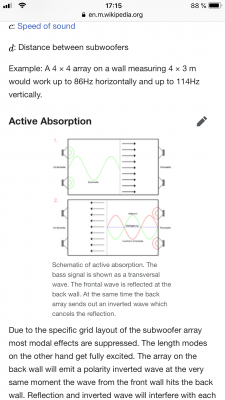

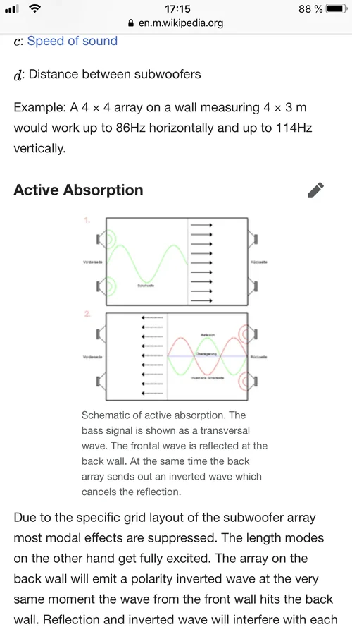

Achso , Double Bass Array
du nimmst einen Subwoofer und ein delay ,
der Sub wird optimalerweise hinter der Abhörposition positioniert . Der Subwoofer bekommt ein delay , das so eingestellt wurde, dass es die ankommende Schallbewegung wieder auffängt , bevor sie von der Wand reflektiert wird ...
Das ganze wird auf deine Abhörposition abgestimmt und funktioniert da am effektivsten..
naja meine Abhörposition wechselt, da ich im Raum rumlaufe und die Geräte bediene .. an meiner Position am Computer wo ich die Mischung feintune ist der Klang "perfekt" - nur 1,5m weiter hinten wird der Bass zu laut

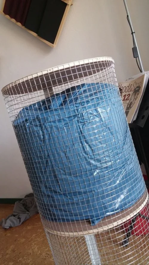

die idee sowas als boxenständer zu nehmen finde ich aber ganz schick.
am ende wird aber einfach dellwolle drinnen sein - evtl. die lagen mit folien getrennt ?
der kollege der von selbstbau sprach hat evtl. mal ein original geöffnet ?

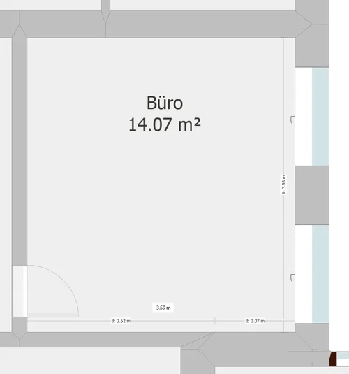

Hier mal der Raum und die alte sowie aktuelle Aufstellung:
Grundriss, die Raumhöhe beträgt ca. 3 Meter.

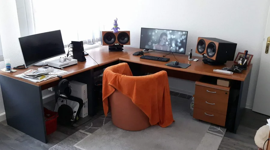

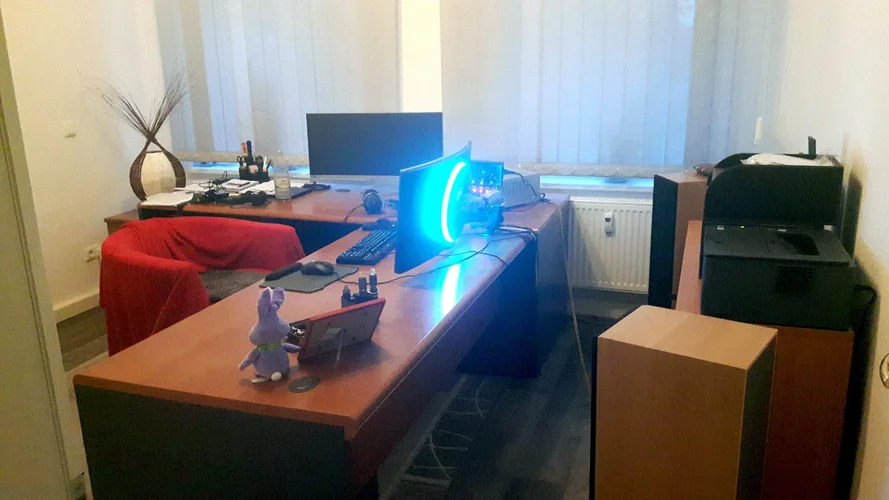

Das ist die alte Aufstellung: ich saß etwa bei 1/2 Raumlänge und die C88-Ref. lagen quer auf den Standboxen (hab da leider kein Bild gemacht).
Ich hatte sie zuvor auch mal hochkant direkt neben dem Bildschirm stehen, aber liegend hinten klang es besser (und sah auch besser aus).

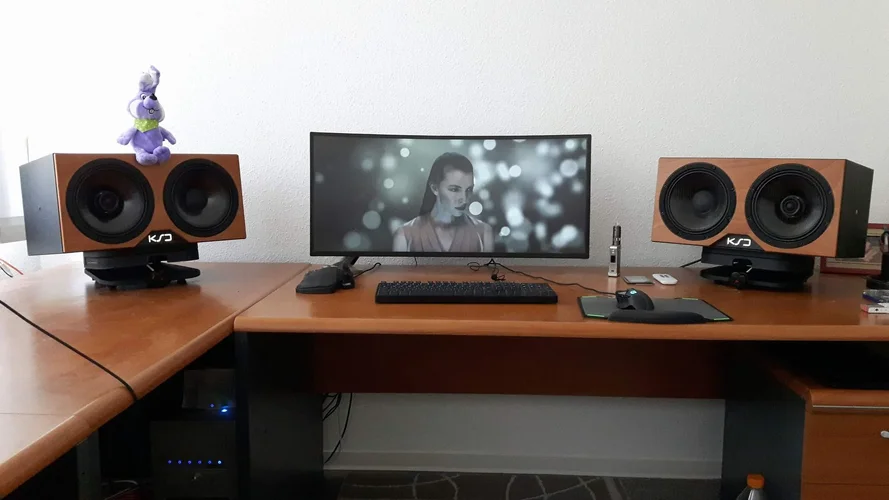

Anhang anzeigen 56116 Anhang anzeigen 56117
Das ist die jetzige Aufstellung.
Was würdet ihr anraten!? :denk:
Die aktuelle Aufstellung find ich gut. Nur würde ich den Tisch von der Wand etwas wegrücken, damit die Boxen näher zum hinteren Tischrand kommen, ohne dabei an der Wand zu kleben.
Im Übrigen passen die Boxen und die Möbel sehr schön zusammen.
du bist viel zu dicht ran an den Monitoren ... 1,20m halte ich für den absoluten Minimalabstand bei den C88 - 1,50 ist besser . Sicher das das 1m ist?
Aber klar, da bekommst du dann mehr Reflektieren von deinem kleinen Raum.
Wenn das Delay bei dir nichts gutes macht, brauchst du es nicht.
Akustisch wirst du großflächige Breitbandabsorber an allen Wänden benötigen um das halbwegs in den Griff zu bekommen.

Raum/Sitzposition:
Im Grunde bin ich flexibel und habe neben den beiden oben gezeigten Positionen auch schon an der im Grundriss links gezeigten Wand gesessen. Einzig mit dem Rücken zur Tür (d.h. Richtung obere Wand oder Richtung Fenster) würde ich ungern sitzen wollen. Die "idealste" Position bekomme ich aber sicher nur durch Messungen heraus, oder?
Der Raum selbst ist obendrein auch noch wg. folgenden Punkten problematisch:
  • den Fenstern: Matratzen davorzustellen kommt nicht in Frage
  • der Türecke: schlecht für eine Bassfalle (oder was immer auch sonst in die Raumecken sollte) und ich bekomme durch die Tür keine gleichen Seitenwandabstände für die Monitore
  • der Ecke Fenster+Südwand: dort befindet sich der Kabelnetzzugang (Internet) und ein Heizregler, also auch schlecht für eine Bassfalle (oder was immer auch sonst in die Raumecken sollte)
Dann habe ich mal gelesen, dass die "ideale" Abhörposition bei 1/3 des Abstandes der Vorder- und Rückwand liegt und eine "schlechte" Abhörposition bei 1/2. Meine alte Position (Raum verschluckt Sound) war nun ziemlich genau bei 1/2 und die neue (besserer Sound) eben bei 1/3. Ist diese Regel bei einer Raumbehandlung denn egal?

Du kannst mit ein bisschen Bastelei schon einiges verbessern. Hier ein Regal, da eine Couch und dort selbstgemachte Absorber, Deflektorem, etc.
Da gibt es Bücher, wie „Studio on a Budget“.
Akustikelemente an die Wand oder Decke geschraubt, kannst du in jedes andere Studio mitnehmen. Es gibt einfache Maßnahmen, die mit 20%em Aufwand eine 80%ige Verbesserung bringen. Für die letzen 20% bedarf es dann Einmessungen und aufwendigere Maßnahmen. Jedoch fallen die letzten 20% im Nahfeldbereich nicht so ins Gewicht.
ich bin auch kein Profi , aber ich denke mit 3 Breitbandabsorbern an der hinteren Wand, einem an der Seitenwand + 2 hinter den Boxen würde man schon gravierende Verbesserungen erreichen. Was immer noch gut ins Geld geht.
Optimal wären natürlich auch noch welche an der Decke ... gerade bei einem so hohen Raum verteilt sich er reflektierte Schall sehr schön
Ob du Bassfallen benötigst würde ich bei dem kleinen Raum fast bezweifeln.
Wenn du es aber ganz billig willst leg dir n Teppich rein und häng einen an die Wand, vielleicht noch ne Couch rein - das würde schon einige der höher-frequenten Reflexionen schlucken.
KSD gibt übrigens an das die C88 ab ca 1m einsetzbar sind ... ich denke mit den 1,20 die du jetzt hast sollte das gerade so klargehen

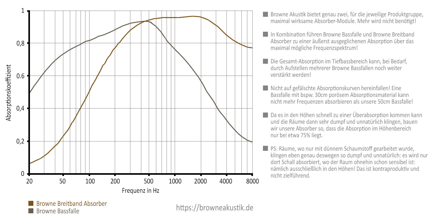

wenn du Raummoden bei 90-120 Hz , dann ist das wohl so
dieses Diagramm der Brown Bassfallen vs Breitband-Absorber zeigt das Bassfallen indem Bereich deutlich effizienter sind
