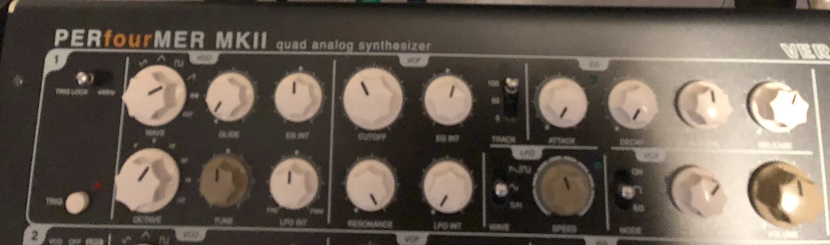

Mangels Minimoog kann ich diesen Trick nicht nachvollziehen. Ist ein solcher Sound auch mit dem Perfourmer möglich?
Es steht ja geschrieben was er macht, allerdings ist dass unpräzise.
Filter soll auf 440 Hz gestimmt werden wenn Taste A gedrückt wird. Es ist jedoch entscheidend welches A man drückt, dadurch entsteht der Oktavabstand zum Oszillator.
Versteh auch nicht warum man erst auf 440 Hz stimmen und dann sieben Halbtöne höher gehen soll. Warum nicht gleich 659,25 Hz (= E5) einstellen?? :)

Du musst erstmal das Filter in Selbstresonanz bringen, heißt Resonanz voll aufdrehen. Mit dem Cutoff Regler kannst du dann das Filter stimmen.
Entweder mit Stimmgerät oder Vergleichston aus der DAW....
  • #324
Ich habe es mal abgeknipst. Du benötigst nur eine Stimme, dort Sägezahn, Resonanz voll aufgedreht, VCA Hüllkurve Gate. Besonders wichtig ist der Track-Parameter auf 100%. Die Hüllkurve selbst habe ich nur für eine ganz leichte Filtermodulation genutzt die diesen "Percussion"-Anteil der Orgel erzeugt. Mit dem Cutoff musst Du nun etwas nach Gehör, den Intervall einstellen, was Dir vielleicht als Einsteiger am schwersten fallen wird. Versuche mal Dich auf den Resonanz-Anteil zu konzentrieren und genau hinzuhören wann es irgendwie passt. Da analoge Geräte auch immer etwas Toleranz haben, wird es wahrscheinlich nicht funktionieren, wenn Du die Einstellung 1:1 nach dem Foto machs, aber als Anhaltspunkt wird es reichen.
  • #325
Danke, muss ich gleich testen, ein Stimmgerät ist vorhanden.
Edit: Der Patch hat super geklappt! Ich habe den Sound nun nach Gehör eingestellt. Das mit dem Stimmgerät war mir zu hoch :p

Der Perfourmer Mk2 hat doch einen eingebauten 440Hz Stimmton...
Ich hab nie ein Stimmgerät gebraucht.
