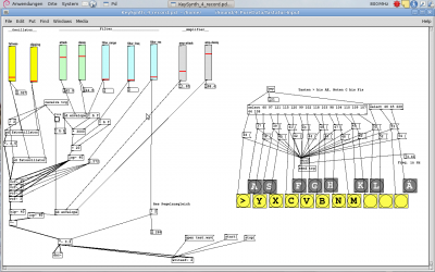

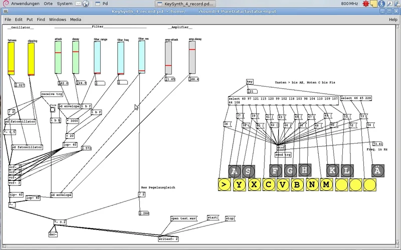

Ich finde Deine Soundbeispiele klingen durchaus gut, da kriege ich Lust, selbst wieder zu basteln. Sowas geht auch mit Pure Data. Die rhythmischen Ungenauigkeiten kommen vom Live-Einspielen auf der Laptoptastatur, der Patch heißt nämlich QWERTY-SYNTH.
play: https://www.sequencer.de/synthesizer/download/file.php?id=7855
Auf dem Screenshot kannst Du sehen, wie das Ganze aufgebaut ist. Der (Dual-) Oszillator ist etwas kurios. Anstatt zwischen Rechteck und Sägezahn zu überblenden, wird hier der Sägezahn so stark übersteuert bis er fast ein Rechteck wird. Bei 100-facher Verstärkung klingts dann schon ziemlich rechteckig. PWM habe ich erstmal nicht eingebaut, dürfte aber kein Problem sein. Oszillator-Sync hab ich versucht, das ist aber schwieriger. Da muss ich mich noch mehr in PD einarbeiten. Ist halt Nerdware :phat:
Nicht zuletzt: Einen Laptop ohne Anschlagdynamik und Aftertouch kauf ich nie wieder. Schöner Mist.
