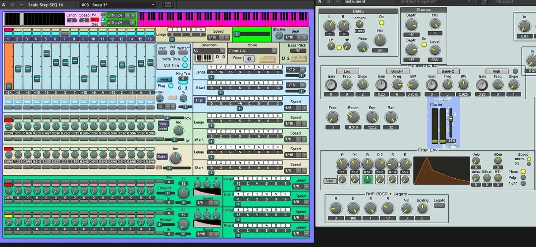

jo danke an alle, bin zwar bisschen raus aus reaktor, werde mich dem next wieder damit beschäftigen.
am meisten fehlt mir ein sequenzer, mein sequencer ist fast fertig, nur ein paar probleme sind noch zu beheben. ich werde dem next das was ich schon geschaft habe hir mal hoch laden, als ensamble.
