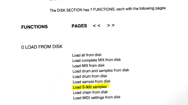

Wenn die Systemeinstellungen von Flashfloppy korrekt gewählt sind, musst du im Menue Disk am ADS noch das entsprechende Untermenue zum Import von Akai Samples auswählen, das funktioniert nicht über Read Disk.

Ahh super hinweis, danke!

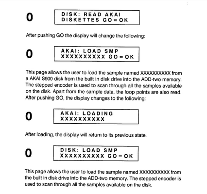

Akai disks:
Disk -> [Disk: Load SMP] -> 0 -> OK
* Hier kann ich den Akai-Inhalt von dem Disk einzeln auswählen.
Nach „Go“ zählt der Floppy Emulator OLED display bis track 204 und danach die Fehlermeldung „Error! Diskette is unreadable“.
Channel -> Option 1 -> CH 1 IN: Sample [Hier kann ich dann mein Sample-sound auswählen]
Test -> hier höre ich nur „click sounds“.

Hast du die Akai-Samples tatsächlich so versucht einzulesen, wie es im ADD two Benutzerhandbuch beschrieben ist?
... und es funktionieren, soweit ich weiß, nur DD-Images oder Disketten, HD-Formate von Akai funktionieren nicht! - Probier es mal mit den 2 Original-Werks-Images, die auf der von dir oben verlinkten Seite zu finden sind.

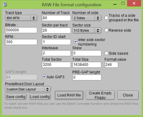

# Akai S-900 im .IMG format ist 800 kb
# Akai S-900 im .HFE format ist 1961 kb [mit predefined disk layout -> Akai S900/S950 DD]

Leider kann ich deine HFEs (mangels google account) nicht öffnen, habe dir aber mal eine HFE gesandt, die bei mir funktioniert.
Funktioniert, danke!
Schön, wenn das so ist, musst du die Einstellungen bei der Wandlung in HFEs ändern.
So wie es in deinem Video aussieht, könnte die Reihenfolge der Spuren auf Ober- und Unterseite der (vrtuellen) Diskette nicht mit dem übereinstimmen, was der ADS erwartet.
Infos zu Akai Diskettenformaten gibt es bspw. hier:
Mach doch bitte anschließend auch einen Screenshot der korrekten Einstellungen und poste den dann hier.
BTW hier die Einstellungen für die originalen ADS/ADDtwo Disketten-Images:
