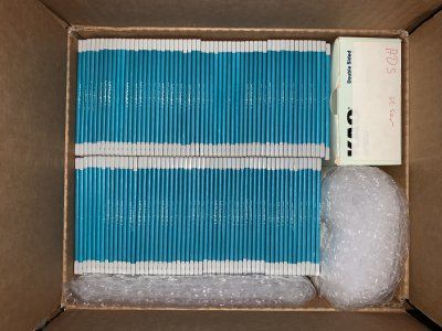

Meine Aufgabenstellung lautete offenbar, soviel Luftpolsterfolie wie möglich zu verbrauchen.
Das Paket an @swissdoc geht heute raus.
Möge die digitale Datenrettung gelingen!

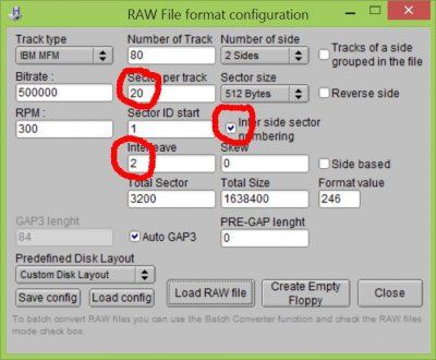

Eine Disk habe ich mit Omniflop sofort lesen können. Format ist Dynacord 1600 KB und die HxC Software hat brav aus dem .img ein .hfe gemacht. Mit Cool Edit konnte ich die Sounds im .img schon hören. Alles unter Windows XP zum Testen, dort hatte ich Omniflop damals installiert. Nun muss ich das unter Windows 7 64-bit alles mal nachziehen. Und dann Disk um Disk einlesen. Und benamsen, wohl in dieser Art:

Hier schon mal die Einstellungen um die mit Omniflop eingelesenen Image-Dateien mit HxCFloppyEmulator in (für die Dynacord-Sampler "schnell" lesbare) HFEs zu verwandeln:

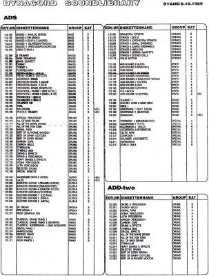

Es sind nun 123 Disks, davon die meisten als Pärchen, als zwei Disks für einen Sample-Set. Deckt die Dynacord Library recht gut ab.
Diese Disks fehlen, dafür sind ca. 4 dabei, die nicht auf der Liste sind.
