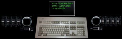

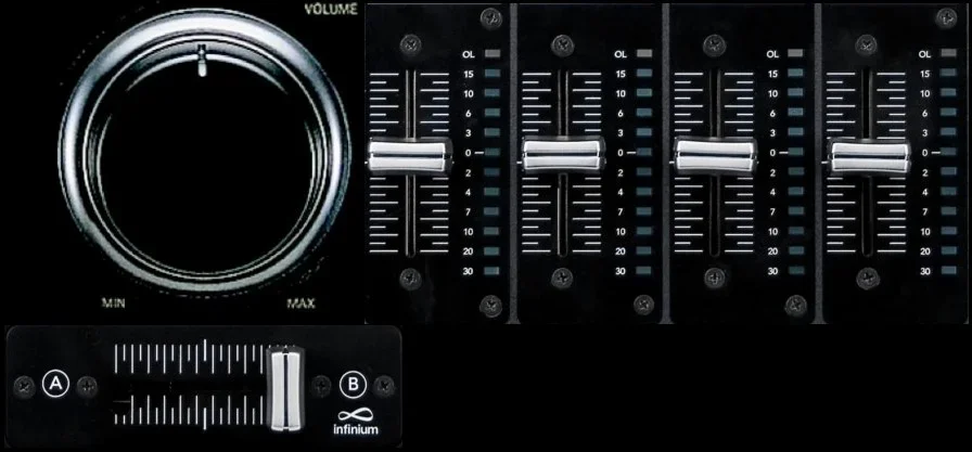

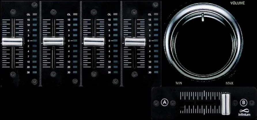

Ich mache den Anfang, einfach aus Bildern zusammengestellte virtuelle Midi-Controller.
Erklärung: Beide Modelle, Left Hand Controller und Right Hand Controller verfügen jeweils über einen Big knob, 4 Fader, 1 Crossfader, 1 Midi-Out Port. Die herausgeschickten Werte sind beim Left Hand Controller:
Code:
BigKnob     -->  CC0
Fader1      -->  CC1
Fader2      -->  CC2
Fader3      -->  CC3
Fader4      -->  CC4
Crossfader  -->  CC5
Beim Right Hand Controller, genauso wie oben, plus 6 für alle Werte. Materialien möglichst, robust, edel, schön, schwer.

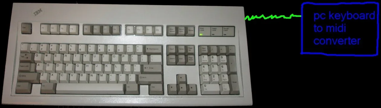

Da braucht man aber noch eine Software dazu, plus Bildschirm. Bislang kenne ich als "programmierbares pc keyboard to midi converter" nur einen kleinen tablet pc, so im iPad Format vielleicht, oder noch kleiner. Einzige Voraussetzung die sie erfüllen muss: USB-Input und Windows XP muss darauf laufen. Ich verlange Xp, da ich dann darauf AutoHotkey und Keykit laufen lassen möchte. Die interessante Frage wäre hier halt ob man nicht Tablet Pc + Windows XP + AutoHotkey + Keykit + Programmierung, durch eine eigenständige Hardwarebox ersetzen kann, die aber trotzdem noch die offene Programmierbarkeit enthalten soll, ähnlich wie beim RuinWesen MiniCommand.
Das A und O an diesem Button Controller ist also die freie Programmierung, es ist also kein trivialer Controller wo eine Taste immer nur einen Midi-Output liefert, sondern viel, viel mehr, mit unendlicher Erweiterbarkeit.

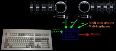

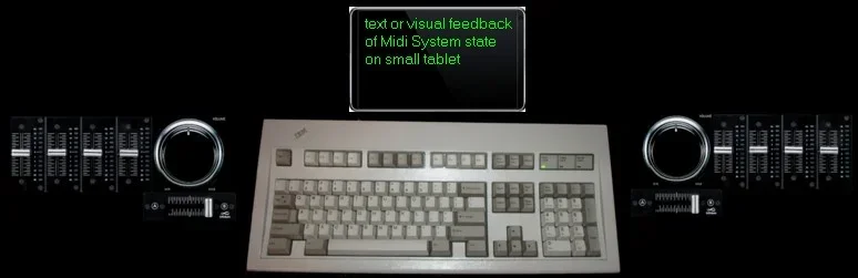

Die Idee ist halt dann alles zu einem Gesamtsystem zusammenzufassen, wo Midi-Out abhängig ist von button in && in1, button in && in2, button in && in3.
jetzt erinnert mich dein oberstest bild aber sehr an die XONE serie ;-)

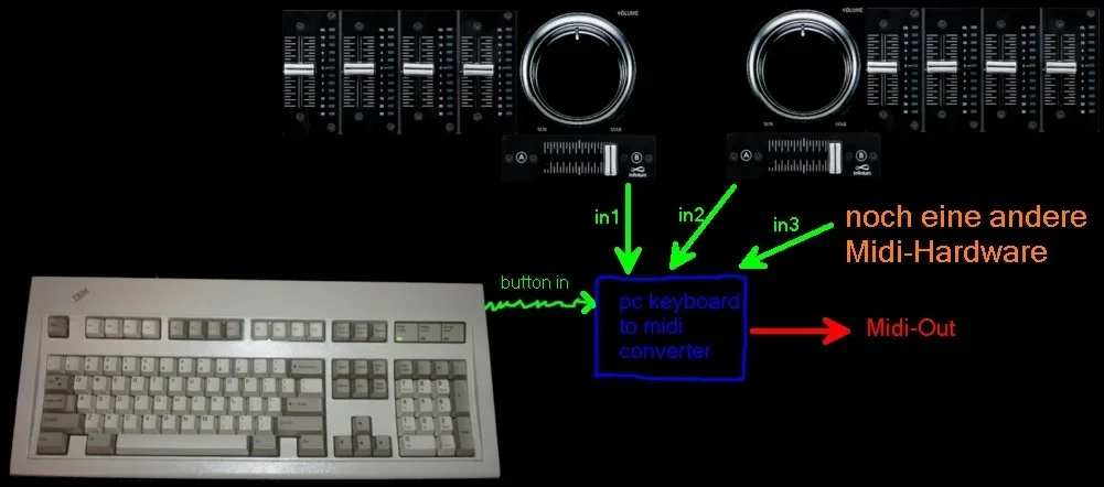

So würde dann ein Setup aussehen.

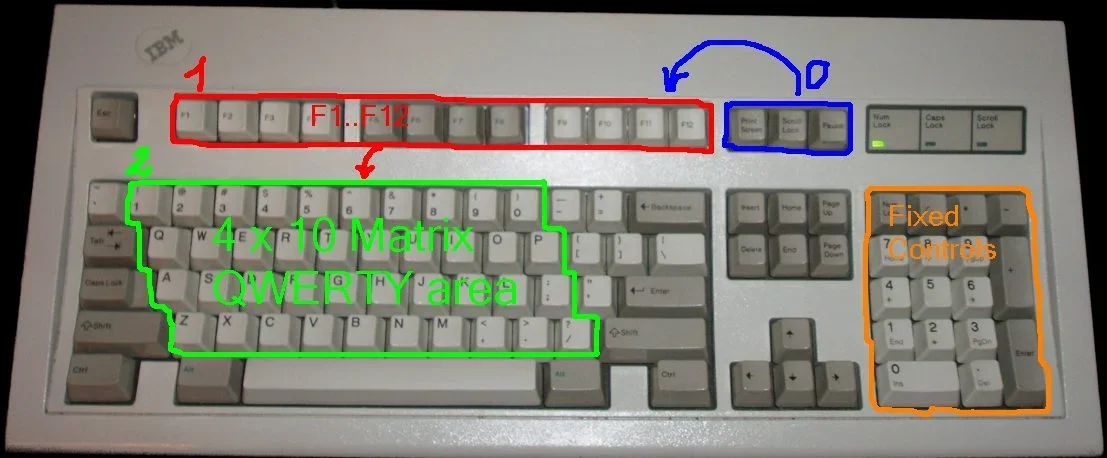

Hier noch ein Bild wie ich gerne die Pc-Tastatur Tasten hierarchisch benutze, ganz oben in der Hierarchie 0, danach 1, danach 2. D.h. die Funktionen der 4 x 10 Matrix können durch die höheren Ebenen umgeschaltet werden. Rechts die Numpad-Section enthält Funktionen, die immer fix bleiben, z.B. Kick + Bass weg, oder Kick + Bass dazu. Die restlichen Buttons können auch für weitere Funktionen, wieder fix gemappt werden.

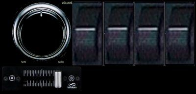

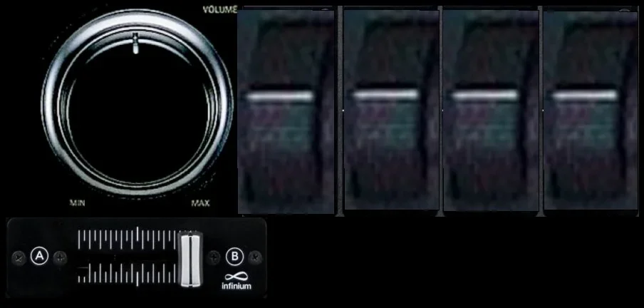

Hier eine neue Variation des Right Hand Controllers von oben, die vier Fader werden ersetzt durch 4 Modwheelartige, also grössere Drehregler, ABER mit dem Unterschied, dass sie endless sind, d.h. in beide Richtungen unendlich drehbar. Diese vier endless Modwheels können vier Grundparameter einer ausgewählten Spur steuern, z.B. Volume, Panorama, Cutoff, Resonance, der Big Knob, z.B. die Masterlautstärke, als Bonus eben noch den Crossfader, für irgendwas für A-B Fade-Übergänge.

Ich versteh auch noch nicht, wie du das anwenden willst. Live-Performance ? DAW-Controller ?
Bislang ließe sich das in etwa mit Midibox umsetzen. Dort kann in der Midibox64 ein Bank-EEPROM mit eingebaut werden. Du kannst dann praktisch "Patches" aufrufen, die jeweils andere Kanäle/CCs den entsprechenden Kontrollelementen zuweisen. Allerdings schafft du nicht wir mit deinem Tastatur-Hierarchie-Konzept 3x12x40 = 1440 Zuweisungen, aber da frage ich mich ob das noch praktikabel ist ...
Umschaltbar, für beide. Ein kleiner Schalter kann ja alles ändern, wenn man möchte. Mehr Spass macht es selbstverständlich im Falle der Live-Performance.
Ja, ist sehr praktikabel, da 3 x 12 = 36 sind z.B. die Anzahl der direkt kontrollierten Spuren, 40 sind für jede dieser Spuren immer die selben Funktionsschemen, man kann halt umschalten und irgendwas immer direkt beeinflussen. Könnte man natürlich auch anders aufteilen wenn man bessere Ideen hat. Grobe Ideen kann man ja austauschen, nur beteiligt sich hier kaum jemand, wie man sehen kann.
Falls dich die 40 Funktionsschemen genauer interessieren:
10 davon sind non-momentare Midi-Funktionen.
10 davon sind momentary Midi-Funktionen.
10 davon sind non-momentary Audio-Funktionen.
10 davon sind momentary Audio-Funktionen.
Also, immer jede Zeile auf der QWERTY als ein Block. Was diese Funktionen genau sein sollen, ist dann Kreativitäts- und Geschmackssache.
