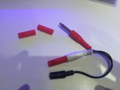

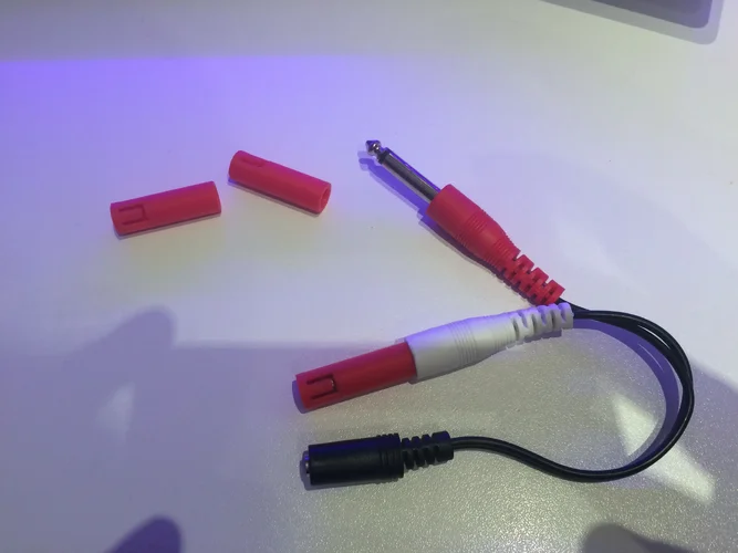

Ich habe für diesen Fall eine Kunststoffbuchse
konstruiert die ich über den freien Klinkenstecker stülpe.
(rastet ein)
Etwa genauso habe ich das auch. Ich habe zwei von diesen: https://www.ebay.de/itm/196406185484 und eins kommt mit dem Stereo Stecker in die Kopfhörerbuchse vom Volca FM und das zweite Kabel kommt mit dem Stereo Stecker in den sync out vom Volca fm. dann benutze ich diesen Adapter: https://www.ebay.de/itm/267069910110 mit der Stereo seite in den PO-12 rhythm. Kann dann gefahrlos Takt und Sound zum Pocketoperator vom Volca fm schicken, ohne den Volca zu schaden. Zwei der übrigen Mono Stecker sind bei mir mit Schrumpfschläuchen versehen.
