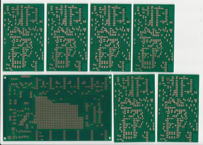

Mein Leiterplatten-Hersteller hat wegen Umzug bis zum 29.4 geschlossen ( http://www.platinenbelichter.de/ ),
dann starte ich mal eine Preisanfrage zu den Leiter Platten .
Der macht auch aus den Sprint Layout-Files (im AS3394_Firmware.zip File enthalten ) ohne Mehrkosten die Platinen .
schoenes projekt, internetseite bzw dokumentation sieht auch vorbildich aus. warum hast du dich gegen ne schnellere/komfortablere MCU als controller entschieden (teensy, arm)? PIC-Profi?
Heute Angebot von meinem Platinen Hersteller bekommen .
46 Euro incl. Versand .

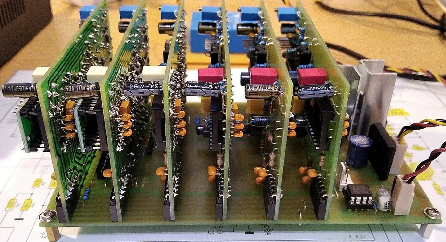

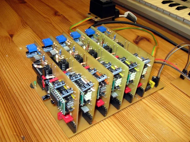

Hallo,
ich wollte hier einmal mein Projekt eines 6 stimmingen Synthesizers auf Basis des AS3394 (CEM3394) vorstellen.
Info's und Demo gibt es unter:
https://hbo-synthesizer-workbench.jimdofree.com/
Selbstbau Unterlagen im Anhang:

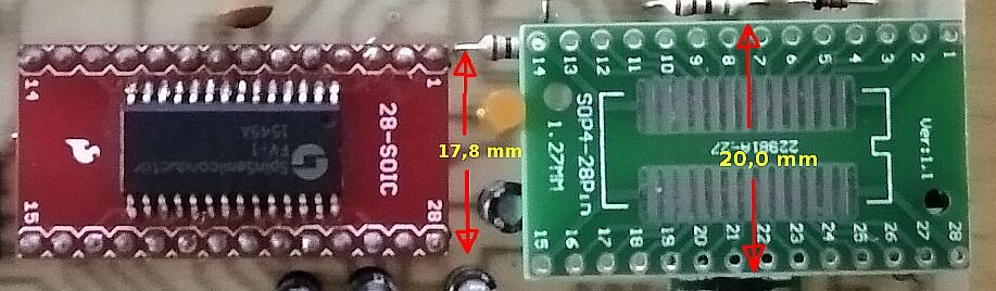

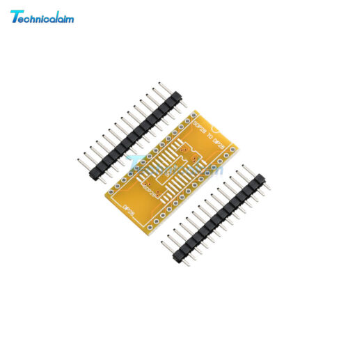

Am 17. September Adapter in China bestellt . Heute eingetroffen :
M.i.a.u.: StormB und Miks

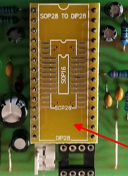

Bitte beachten. Die Platinen gibt es in 2 verschiedenen Ausführungen.
Die LP mit 20,0 mm Breite passt nicht in einen handelsüblichen 28pol. IC-Sockel.
