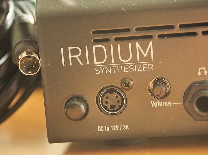

Hier mal ein Foto. Verschrauben geht nicht. Ich halte den Stecker für genauso anfällig oder nicht anfällig wie einen Din Midi Stecker.

Ja, wie ein DIN Midistecker, nur sind die Pins halb so dick und der Stecker ist auch viel kleiner.
Sind PS-2 Stecker, wie sie früher an PC-Mouse waren, nur die zieht man nicht ständig wieder heraus. Solange das statisch stehen bleibt, funktioniert das sehr gut. Aber wenn irgendein Techniker in seinem Tran auf der dunklen Bühne über das Kabel latscht, zieht es entweder den Stecker heraus oder er wird schräg nach unten gezogen und verbiegt sich komplett. Das wars dann eben.
Pins und Blech sind sehr dünn, kein Vergleich zu konventionellen Midibuchsen.

Wenn man eine farbige Markierung (z.B. mit weißem Lackstift) an den Stecker und an der entsprechenden Stelle an der Buchse macht, kann man schon mal vermeiden, dass man die Pins beim "falschen" Reinstecken beschädigt.
Ist trotzdem eine Labbersache, zu der ich nur den Kopf schütteln kann. Dieser Stecker hält zudem nicht sonderlich gut in der Buchse.

Könnte man das Kabel für solche Liveeinsätze nicht einfach mit Gaffa-Tape am Synth befestigen? Dann hätte man auch eine Zugentlastung ... Okay, ist zwar eher eine "russische Lösung", würde aber verhindern, dass schusselige Techniker das Ding rausreißen.

Klett-/Flauschband, eins davon am Synth, das andere am Kabel. Trotzdem kann ich Bernie verstehen.

siehste, das ist mal ein guter Tipp! Ich kam nämlich von der Rückseite nicht dran und hab versucht das Teil so blind reinzufummeln. Ein weißer Punkt oben auf dem Stecker und man hat schon mal die richtige Richtung. In der Buchse sollte man sehr vorsichtig drehen, sonst verbiegt man die dünnen Pins.

Ja, aber du weißt ja selber, das man dann alles voller Klebereste hat. Eine Zugentlastung mit 2-K Kleber ist eher eine Lösung. Nun denn, ich hab meinen zurückgeschickt und warte mal ab, weiß selber noch nicht was ich dann mache.
