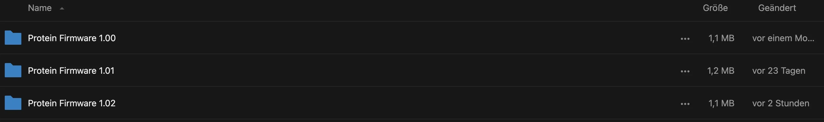

Wir veröffentlichen morgen die 1.02, da ist neben dem Ring Modulator u.a. auch ein Fix drin, der das gleichzeitige Bewegen von Potis betrifft und vermutlich Dein Problem löst. Schau einfach und melde Dich ggf. noch mal bei mir.
Wenn Du's ganz eilig hast, kannst Du dir die letzte Beta 1.02_b2 laden, welche identisch mit der finalen 1.02 ist. Einfach hier anmelden und Du bekommst automatisch den Download Link dazu:
Wir machen dann mit der 1.03 weiter. Und zwischendurch ist auch noch NAMM :-)
