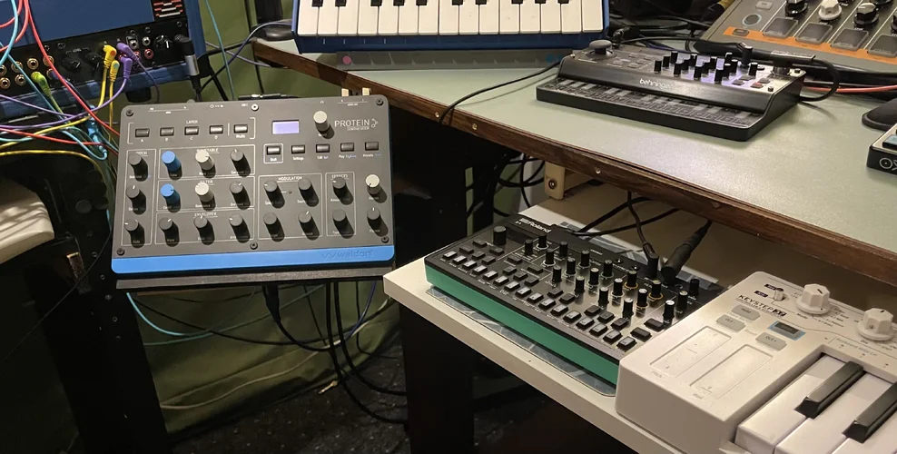

Der Protein ist ein kleiner Multitimbraler Synthesizer in blau.
Vorher gab es diesen Thread, der interessante Beiträge enthält, bevor das bekannt wurde.
Was kann der Protein Synthesizer?​
2 Wavetables, also je einer pro Oszillator (es gibt 2)
1 Noise Generator mit eigenen speziellen Algorithmen, die alternativ dazu gewählt werden können
- siehe Video / Interview dazu: Geiger, Crackling, Burst, White Noise
Dirt
- Varianten, pro Voice, Drive am Ende als Fx auch möglich. Drive im Filter
2 LFOs, nicht audio aber schneller als MW
1 Filter klassisch - Curtis-artig - LPF / HPF* - der Microwave hatte natürlich nur Tiefpass.
3 ADSR Hüllkurven
Sequencer, Arpeggiator, Chord Engine - Gesamt, nicht pro Layer
MIDI CC Steuerung / Anpassung, Lern für alle Parameter (120 etwa)
MPE
Leichtes livetaugliches Gehäuse, größer als eine Hand, passt fast überall rein.
4facher Layer, Multitimbral
Flavour Knopf für Lebendigkeit, bewegt Wavetables, Filter etc. - siehe Video
Technisches und Co: USB C - MIDI & Strom, Adapter gegen Geräusche über USB liegt bei, 329€
Das Display zeigt recht gut das Wavetable:
{filename}

  • #1.030
Habe ein etwas seltsames „Problem“ mit dem Synth: der ist absolut nicht Linkshänder tauglich.
Ich schraube gern mit links und mit rechts klapper ich dann Tasten dabei. Von meinem Haupttisch aus türmt sich auch mein Gear links von mir auf. Ich finde das gut, aber rechte Seite ist eh ein Fenster, was frei bleiben muss. Ginge auch also auch nicht anders.
Und auch wenn das Bedienkonzept an sich ok ist, verdecke ich mit der linken Hand ständig das Display. Das ist jetzt sicher nicht der erste Synth, der nen Encoder rechts vom Display hat, aber mir fällt kein Desktop Synth ein (den ich besaß), der bei konzentrierten Schrauben so oft ein Griff zum Displayencoder erfordert. Insbesondere wenn es um die Hüllkurven geht. Attack- Hand geht hoch, Decay - Hand geht hoch…you name it. Habe schon versucht, mir abenteuerliche(re) Handpositionen anzueignen um irgendwie daran vorbei zu glotzen aber es bringt nichts. Der Idealfall wäre wohl, es läuft bereits eine Sequenz und schrauben mit links, rechte Hand am Encoder. Das ist natürlich ok. Aber bei mir steht der Sound gern vor der Sequenz, lass mich inspirieren was rauskommt und nehme dann erst was auf.
Ich fände es großartig wenn man zumindest einstellen könnte, die 3 Hüllkurven Knöppe für A/D/R oder A/D/S zu nutzen (wobei ich wohl lieber sogar D/S/R hätte…? Ich weiss es nicht genau) und per Encoder dann auf Amp oder Filter zu stellen. Eine ähnliches Feature Request gibt es wohl auch bereits.
Das soll jetzt nicht groß als“Kritik“ verstanden werden, nur eine Beobachtung von der Front (der Gerneschrauber). :nihao:
Protein wurde von einem Linkshänder entwickelt :-) Hab aber meine linke Hand immer auf dem Keybed und schraube mit rechts. Insofern bin ich ein Rechts-Schrauber.
Über einen Modus, wo man ADSR über die Potis legt, denke ich nach. Ich hätte dann schon gerne einen vollen ADSR und würde Glide mit opfern.
Die Frage ist, wie man in diesen Modus rein und wieder heraus kommt und wie man zwischen den Envelopes umschalten kann. Letzteres könnte man natürlich via Display Encoder machen.
Das ist interessant :-) Ich bin allerdings auch kein guter Keybedspieler. „ich klappere Tasten“ kann man schon wörtlich nehmen. Mach ich trotzdem etwas lieber noch mit rechts.
Anyway, ich würde sagen es ist auch eher davon abhängig, wo man ihn hinstellt als eine Rechts/Linkshänderfrage. Das Bedienkonzept geht imo eben nur vollumfänglich auf wenn der Kleine zur rechten steht. Oder eben genau mittig vor der Nase. Beim gleichzeitigen Tasten klappern halt.
Den Idealfall hat man ja nicht immer. Glide könnte für mich auch“temporär“ (im Menü?) verschwinden. Thanks for listening 👍
edit: wie man sieht hat der schon einen ausgesprochen liebevollen und extra für ihn gebauten Platz zugewiesen bekommen. Ich gebe mir Mühe :-) Das Masterkeyboard noch mit im Bild. Das ist also keine völlig krude Aufstellung/Position.
Hallo Rolf
Wenn man über das Edit-Menue in den ADSR-Env-Mode geht, gibt es zwei Möglickkeiten
a) Ich selektiere im Edit-Menue W/F/A und kann die dann mit Glide/W/F/A die ADSR anpassen und mit dem Druck auf Select oder Edit bin aus dem -Menue raus,
b) Ich selektiere im Edit-Menue, und habe für W Semitone/Table/Wave/Env Amnt, für F Detune/Cutoff/Resonance/Env Amnt und für A Glide/W/F/A, drücke ich jetzt Setting, dann ich Semitone/Table/Wave/Env Amnt/Detune/Cutoff/Resonance/Env Amnt ändern, drücke ich Shift dann kann ich die blaue Funktion von emitone/Wave/Env Amnt/Detune/Cutoff/Resonance/Env Amnt ändern und mit dem Druck auf Select oder Edit bin aus dem -Menue raus.
Ich bin Rechtshänder und tendiere eher dazu, mit rechts zu spielen und mit links zu "schrauben". Auch ich bin kein weltbewegender Pianist, denke aber, dass die Tendenz bei den meisten Musikern eher sein dürfte, die "starke" Hand zum Spielen zu verwenden und die "schwache" zum Einstellen der Parameter.
Man könnte angesichts dessen mal generell fragen, ob diese Encoder nicht besser unterhalb der Displays platziert würden statt rechts oder links davon.
