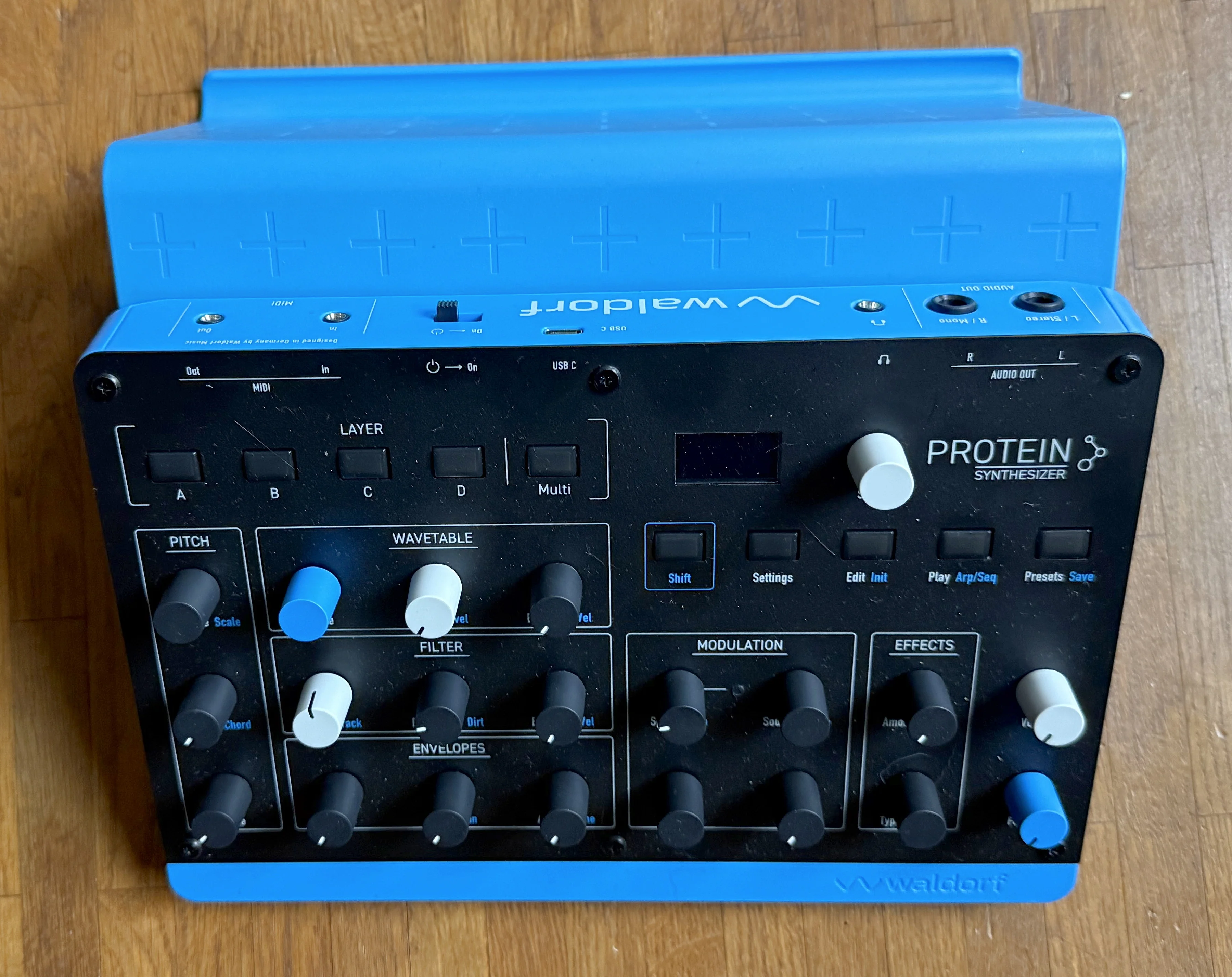

Der Protein ist ein kleiner Multitimbraler Synthesizer in blau.
Vorher gab es diesen Thread, der interessante Beiträge enthält, bevor das bekannt wurde.
Was kann der Protein Synthesizer?​
2 Wavetables, also je einer pro Oszillator (es gibt 2)
1 Noise Generator mit eigenen speziellen Algorithmen, die alternativ dazu gewählt werden können
- siehe Video / Interview dazu: Geiger, Crackling, Burst, White Noise
Dirt
- Varianten, pro Voice, Drive am Ende als Fx auch möglich. Drive im Filter
2 LFOs, nicht audio aber schneller als MW
1 Filter klassisch - Curtis-artig - LPF / HPF* - der Microwave hatte natürlich nur Tiefpass.
3 ADSR Hüllkurven
Sequencer, Arpeggiator, Chord Engine - Gesamt, nicht pro Layer
MIDI CC Steuerung / Anpassung, Lern für alle Parameter (120 etwa)
MPE
Leichtes livetaugliches Gehäuse, größer als eine Hand, passt fast überall rein.
4facher Layer, Multitimbral
Flavour Knopf für Lebendigkeit, bewegt Wavetables, Filter etc. - siehe Video
Technisches und Co: USB C - MIDI & Strom, Adapter gegen Geräusche über USB liegt bei, 329€
Das Display zeigt recht gut das Wavetable:
