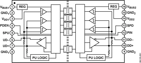

Einerseits eine gute Sache, daß man dieses Ding beilegt, ich hätte es besser gefunden, das Problem direkt im Gerät zu lösen, ist normalerweise nur ein keramischer Kondensator zwischen USB Schirmung und der Gerätemasse.
Ich hab mir den Dongle mal angeschaut und da steckt recht sicher ein ADUM3160/4160 Board drin, und die bekommt man nahezu überall zu kaufen, nur ohne Gehäuse, und die sind USB2.0, daher der unpassende Anschluß. Die Aufschrift auf dem Dongle bestätigt meine Vermutung.
Arturia hat zB beim Beatstep Pro was Ähnliches beiliegen, zwar für MicroUSB, aber deren Y-Kabel macht nix Anderes als die USB Schirmung auf dem Zweig für die Spannungsversorgung unterbricht.
Wenn Waldorf den separat anbieten würde (für nen 10er oder so), würde ich wahrscheinlich gleich 5 bestellen.
Ich wäre auch bei 20€ dabei. Aber bitte auch USB-C-Version.
Gibts zu kaufen, meist aber ohne Gehäuse, suche nach „ADUM3160/4160“, wie oben geschrieben gibts die aber nicht als USB-C bisher, denn der verwendete Chip kann nur USB2.
Der Isolator von Waldorf ist einer aus der gleichen Quelle wie sie bei AliExpress angeboten werden, denn die Beschriftungen sind aufgeklebt.
Die mit dem 3160 gibts zB bei Amazon, und mit Gehäuse:
https://www.amazon.de/Yheonver-Isolator-ADUM3160-Digital-UnterstüTzt-Transparentes-Schwarz/dp/B0CYT814HW/ref=asc_df_B0CYT814HW
Die mit dem 4160 gibts auch mit Gehäuse, und die meisten von denen sind so transluzent. Auf Aliexpress findet man beide Varianten.
Der Unterschied zwischen ADUM3160 und 4160 ist, daß der 3160 für 2,5kV spezifiziert ist, der 4160 dagegen für 5kV (KiloVolt), von daher genügt ein 3160 Isolator völlig, und die kann man bei Amazon kaufen, auch mit Gehäuse, siehe oben.
Krass, da ist echt ein kleiner Trafo in jeder Leitung drinnen:
