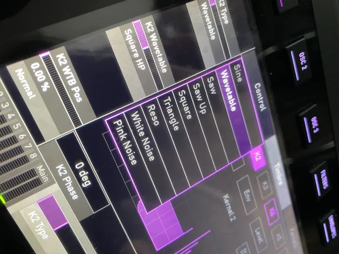

  • #2.198
Natürlich kann man “ganze” Wavetables im Rahmen der Kernelsynthese verwenden, gern auch in jedem Kernel einen anderen Satz, und das dann miteinander FM-modulieren, mit Feedback Schleifen versehen etc

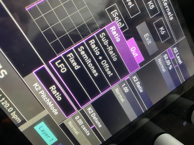

  • #2.201
Jeder Kernel kann von 3 beliebigen anderen Kernels moduliert werden und kann selber die fünf anderen Kernels modulieren. Unabhängig von seiner Wellenform, also auch wenn er WT macht.
Als Modulation stehen jeweils PhaseFM, True FM, AM, Ring und Wavetable (hier wird die WT-Position des Carrier in Audiorate moduliert) zur Verfügung. Diese Modulationsarten können beliebig gemischt werden.
Das ist komplett freie Verschaltung (Algorithmus). Hier ist der Q ganz vorne. Habe ich so noch nirgends gesehen.
Die einzige Einschränkung, die mir aufgefallen ist, ist dass ein Kernel alle anderen Kernels auf die gleiche Art moduliert. Man kann die Modulationsart pro Kernel nur einmal festlegen.

  • #2.202
Nein, die Modulationsart ist pro Kernel festzulegen, wird durch die Buchstaben dann angezeigt, FM, AM, WT etc..

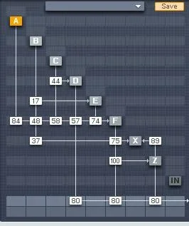

  • #2.204

  • #2.206
Was ist mit moduliert gemeint FM/PM oder je nach Kernel was anderes? Drei wär' eigentlich für einige meine FM8 Sounds schon zu wenig, aber oft gibts auch andere Wege zu 'nem ähnlichen Sound zu kommen, bei Arturias DX7V musste ich (vom Feedback und Filter pro Operator mal abgesehen) mit den DX7 Algorithmen auskommen.
Wie ich oben schrieb : Diese Modulationsarten können beliebig gemischt werden. z.B. K1 > AM > K2 > WT-Pos > K3 > FM > K4 > RM > K5 > OUT u. parallel K3 > PM > K6 > OUT . Das ist völlig frei verschaltbar.
Beim DX7 gab es nach meinem Wissen keinen Algorithmus, der mehr als 3 Modulatoren auf einen Carrier hatte....... Ich nehme mal an, dass das die Vorlage war.
