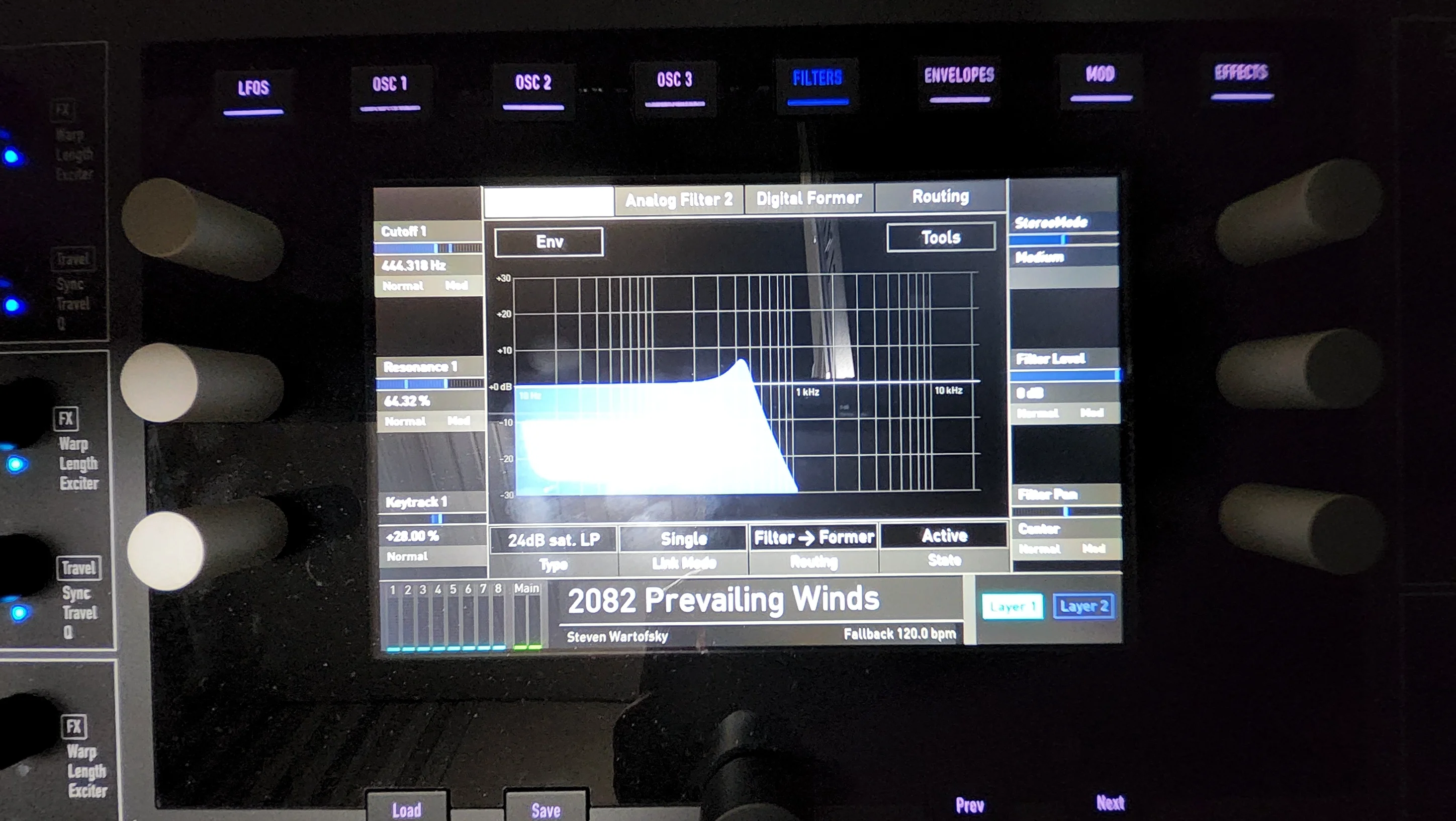

Nabend ...
Jetzt hat es meinen Quantum erwischt : Display ist ins gehäuse gekippt lässt sich aber noch normal bedienen .
Der Kleber hat sich an 3 Seiten gelöst ... Fall für den Support ...
Aber , einer der besten Synths für mich und unverzichtbar ist nun mal der Premium Quantum . Verarbeitung , Material , Design und klangliche möglichkeiten sind überragend ( abgesehen vom Displaykleber ...lach ) , der Prophet X ( gerade Netzteil wechseln müssen wegen totalausfall ...vor 1 Jahr totalausfall wegen Speicherbatterie ) ist da klar eine Stufe darunter obwohl immer noch gut Verarbeitet und Designed .
Soundmöglichkeiten durch die 2 Sample engines verursachen heftige Gänsehaut ( wenn man etwas Zeit in die Sounderstellung investiert )
Trotzdem komme ich meist mit dem Quantum schneller zum Ziel ( klar hilft der grosse Bildschirm ) .
Wenn ich keinen hätte MÜSSTE ich mir schnell einen besorgen ...lach ...
Gruss aus Marl
M.i.a.u.: TimotheusVanDieren und Stue
  • #2.598
Selbst ist der Schrauber ... einfach einen kleinen Hartschaumstoffblock zwischen Display und inneren Geheusedeckel geklemmt ( passend zurechtgeschnitten das er keinen Hitzestau oder anderen blödsinn machen kann ) ... fertig funktioniert .
Der minimale Spalt am rechrem Displayrand war vorher auch schon ...
Es sind halt Dutzende Torxschrauben verschiedener grössen zu lösen und die Tastatur ist dann lose und sehr genaue positionierung derselben vorzunehmen beim wieder zusammenschrauben ...
Alles in allem etwa 2 Std. Arbeitsaufwand , hat sich gelohnt für den hervorragenden Synth !
