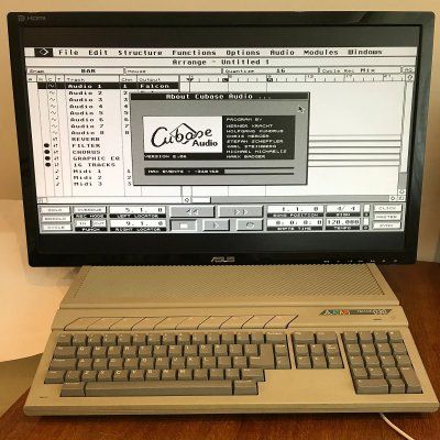

mpjfuiy6ceoig1mvjwfp-jpg.64042
wow, auch das hätte ich mir wieder falsch gemerkt gehabt: hätte mich jemand gefragt, wäre ich der festen überzeugung gewesen, cubase audio für falcon wäre farbig (und zwar farbe-ONLY) gewesen.
