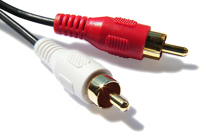

Cinch? Das sind diese
Verwendung - Zumeist HiFi und DJ Bereich, in kleinen Mengen auch bei Effekten mit DJ Bezug.
Vorteile: Sichere elektrisch gute Verbindungen
Nachteile: Schwer zu schreiben und auszusprechen, [ˈsɪn(t)ʃ] - die meisten sagen allerdings trotzdem "tschinsch"

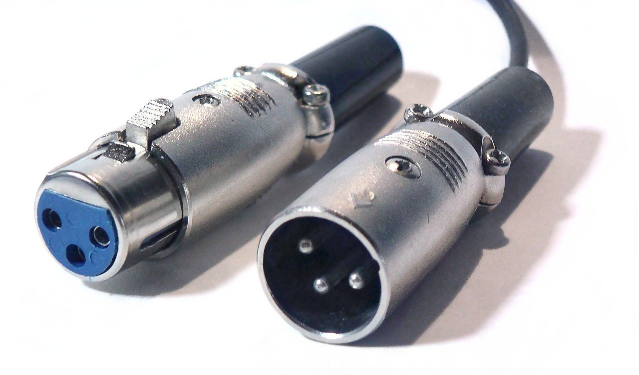

Das oben ist 6,3 mm Klinke (symmetrisch) - siehst du an den zwei schwarzen Ringen - auf XLR Stecker unten ein 6,3 mm Klinkestecker (unsymmetrisch/mono) - ein schwarzer Ring.
Die 3 Ringe unterteilen den Stecker in drei Kontaktflächen für die 3 Leiter im Kabel - Tip, Ring und Sleeve, deshalb heisst er auch TRS.
Unten der Stecker hat zwei Kontaktflächen für zwei Leiter im Kabel, Tip und Sleeve, heisst auch TS.
Beide Klinken sind 6,3 mm (bzw. 1/4"), selbe Größe, der andere Stecker im Bild oben ist wie gesagt XLR.

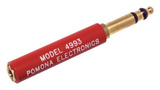

Buchla hat hat auch keine "normale2 3,5mm Klinke, dann gibt es noch TT-Phone, ist auch eher selten und es gibt 6,3 mm Klinke aus dem Militarybereich mit einer Kugel statt Spitze, auch eher ungewöhnlich (bekommt man nur mit viel Kraft in übliche Klinkenbuchsen rein).
Alles irgendwie gewachsen, als es noch nicht so viele Normen gab.
Die Frage ist dann, ob große Stecker besser sind. Haben die wirklich mehr Kontaktfläche? Sitzen die fester?
Mich würde eher interessieren warum es keinen standart für die buchsen gibt.
Es gibt gute Buchsen und es gibt echt miese buchsen wo die klinke immer rausrutscht. Zumindest für kleine klinke.
Das sind die sogenannten Bantam oder "Telephone" Stecksystem. Das hat nichts mit "military" zu tun. Es ist einfach die Urform der Klinkenstecker aus den Telefonvermittlungen in den 1920er Jahren
Die Stecker funktionieren auch mit "normalen" Klinkenbuchsen. Umgekehrt muss man aufpassen, dass "normale" Klinkenstecker in Bantam-Buchsen mit den Schaltkontakten Verbindung machen können (das kann man aber modifizieren). Ich hab mal von Outlawrecordings ein 10-reihiges 24er Bantam-Steckfeld und ca 80 Patchkabel für einen Spottpreis gekauft. Das Stecken gibt das gleiche Gefühl wie das Schließen des Aschenbechers im Rollsroyce. Die Patchbay wartet nur noch aufs Verkabeln

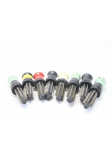

Klinkenstecker hießen übrigens sogar die da:
Korrekt "Tuchel-Klinke" (der Hersteller hieß Tuchel); aus Unterscheidungsgründen sagt man da heute nur noch Mess-Tuchel dazu.
