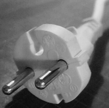

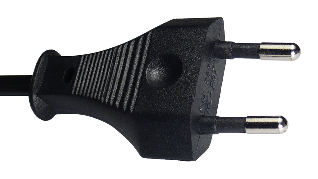

Ich habe übrigens passend dazu eine Frage, die mich schon länger beschäftigt :
- Warum gibt es bei Netzsteckern von Elektrogeräten verschiedene Durchmesser der 2 Pole ?
( Staubsauger-Netzstecker haben als Beispiel breite Pole, Netzteile von Synths und so immer schmale Pole )
Da ist was dran. Hängt mit der Leistungsaufnahme zusammen.
Dicke Stecker mit Schutzkontakt haben immer massive Pins aus Stahl.
Die nen hauch dünneren Pins von Netzteilen oder Lampen sind teilweise sogar ein Stück weit aus Plastik. Und tatsächlich dünner.
Ich nehme an man möchte bei den leistungsstarken Geräten einfach auf Nummer sicher gehen, das der Kontakt bestmöglichst besteht und der Pin nicht heiß wird. Was er tun würde, wenn er zu dünn wäre.
  • #58
Der Ansatz ist umgekehrt: die dünnen Stecker sind extra so ömmelig, damit sie in mehr unterschiedliche Dosen passen:
Für größeren Strom müssen die Kontakte dann genau passen, sonst schmurgelt da was weg.
  • #59
Danke für die Hinweise. Den Eurostecker kenne ich ja schon lange, aber der andere dickere Stecker heisst wohl "Konturenstecker"
Siehe Wikipedia hier :
- Der wurde wohl für alle Verbraucher die über 2,5 Ampere Strom verbrauchen entwickelt.
Details stehen in dem Wikipedia-Artikel
- Es ist schon ziemlich verrückt was es alles für unterschiedliche Stecker und Steckdosen in der Welt gibt !

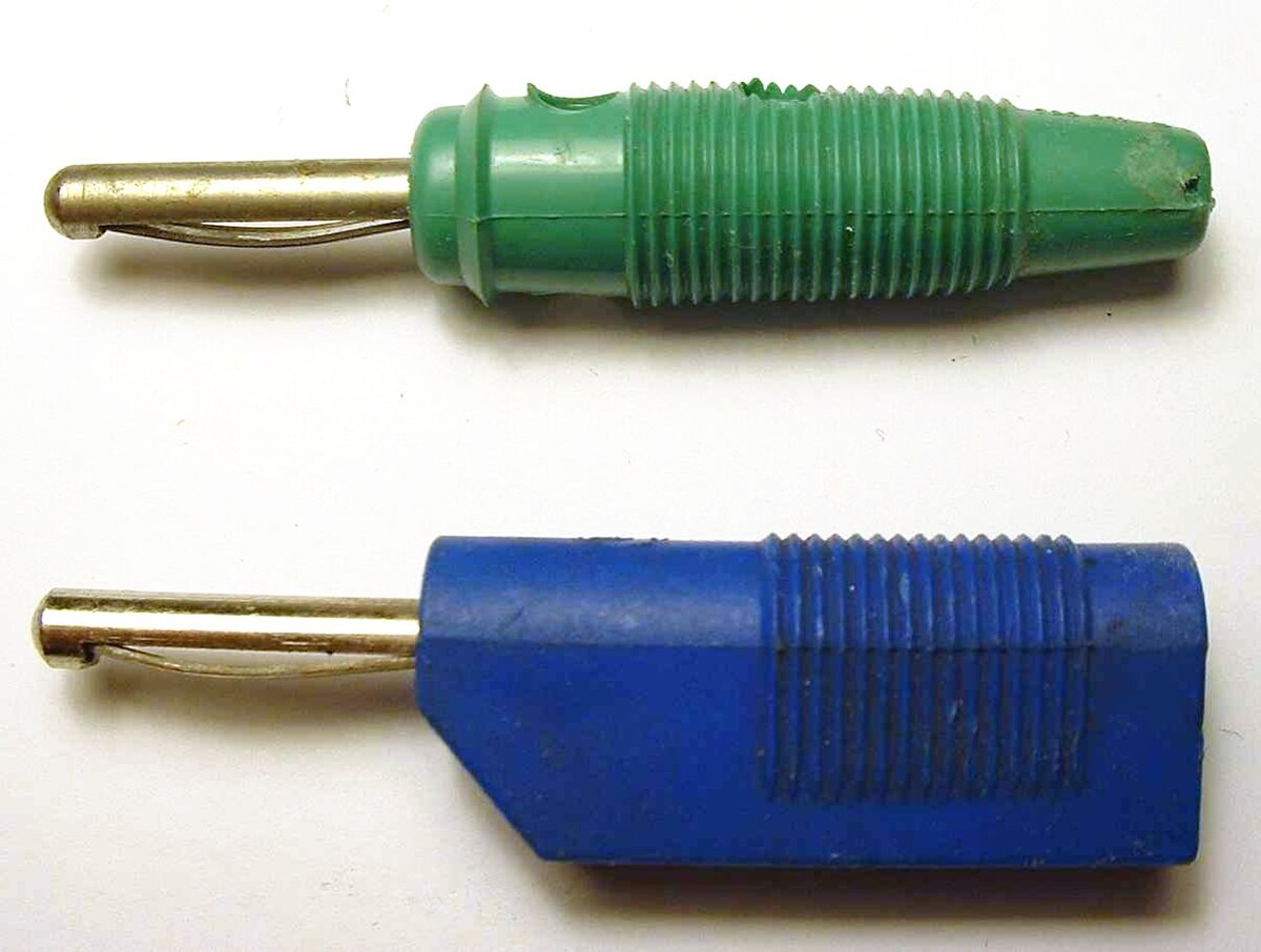

Welches sind denn ueberhaupt "Bananenstecker"? Habe den Begriff auch schon gehoert, aber die einen meinten damit Klinke, die anderen Cinch... :dunno:
Beide Deutungen – Klinke wie Cinch – sind falsch. Für Details siehe die Post von @3456778674. Ein paar weitere Informationen:
Im Modul-Synthesizer-Bereich verwendet Buchla große Bananensteckerkabel für Kontrollspannungen und geschirmte Tini-Jax-Kabel (etwas größer als die 3,5mm-Miniklinken im Eurorack) für Audio-Signale.
Serge verwendet große Bananensteckerkabel sowohl für Kontrollspannungen als auch für Audio-Signale.
Weitere Modulsynthesizerhersteller, die Bananenkabel verwenden, sind z.B. Bugbrand.
Bananenkabel sind einadrig ungeschirmt.
