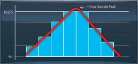

@Peter hates Jazz - Zum Clipping:
hab noch niemals von einem Track gehört, bei dem Intersample-Peaks hörbar waren.
Also das Problem ist eher nur theoretisch, die meisten D/A-Wandlern (außer evtl. die billigsten, wie es heißt) sind darauf eingestellt, dass da nichts passiert...
Die meisten Digital-Analog-Wandler kalkulieren ein bisschen Headroom ein, so dass es kein Problem gibt.
Es gibt auch Mastering-Kompressoren/Limiter(z.B. in meinem iZotope Ozone), die so arbeiten, dass gar nicht erst Intersample-Peaks entstehen.
Hier eine Grafik dazu:
Schon das du Mastern kannst.. aber das einsteht danach.. egal wie Peakfrei das Material ist... lies den Artikel dazu..
Nochmals.. für alle Verständlich.. das Umwandeln in MP3 kann Peak entstehen lassen.. dagegen hilft definitiv nur.. weniger laut Aussteuern..und kein noch so ausgefuchster 1024 Band Look long Time Ahead Limiter.
