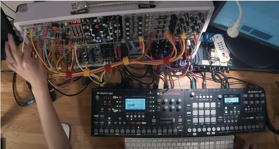

Was für ein Interface für diese Geräte?
Am Ende des Videos bei 10:48 wird die komplette Sequenz mit dem Analog Rytm gestoppt und daher vermute ich, dass der Analog Rytm der Clock-Master ist und das Start/Stop-Kommando sendet. Der Octatrack wird mit dem Analog Rytm per Midi gesynct und entweder (das kann ich nicht genau erkennen) geht ein Midikabel über den Midi-Thru-Ausgang vom Analog Rytm in ein Midi2CV-Modul oder in einen externen Midi2CV-Konverter, der dann die Clock über Miniklinke in das Modularsystem sendet.

noch zu ergänzen sie benutzt den Hexinverter Mutant Brain als Modul

Was meinst du genau mit Interface (Audio Interface, Midi Interface, Midi to CV?) bzw. was genau möchtest du wissen?
Grundlagen halt. Wie man unterschiedliche Geräte so wie im Video zusammen betreibt...
Für eine sinnvolle Antwort müsste man wohl zwangsläufig Deinen Kenntnisstand kennen.
Was genau ist Dein Anliegen? Wie ein Modularsystem funktioniert? Oder wie dieses durch externe Geräte angesprochen werden kann? Oder welcher mögliche andere Aspekt?
Ich bin Anfänger. Kenne mich mit Logic Pro aus, mehr nicht.
Mich interessiert wie ein Modularsystem durch externe Geräte angesprochen werden kann.
Im Video läuft auch noch ein DAW mit....
Prinzipiell kann man das über Midi (über einen Midi to CV Converter) oder über CV (Control Voltage) machen.
Midi kann dann aus einer DAW, einem Midi Sequenzer (wie dem Elektron Octatrack im Video) oder einem Midi Controller Keyboard kommen.
CV kanm aus einem Analog Sequenzer (Doepfer Dark Time, Arturia Beatstep Pro Elektron Analog Four z.B.) kommen.
Um aus einer DAW ein Modularsystem anzusteuern gibt es auch Lösungen wie Expert Sleepers Module, Ableton CV Tools u.ä.. Da werden auf Software Ebene die Steuersignale (Control Voltage) erzeugt und dann über spezielle Module ausgegeben.
Man kann auch die Audioausgänge spezieller Audio Interfaces (DC coupled) nehmen um das auszugeben.
Das klappt per Midi oder auch per CV und Gate/Trigger.
Deswegen wird z.B. ein Beatstep Pro gerne hierfür verwendet. Der z.B kann das beides. Aber es gibt eine Vielzahl weiterer Geräte, mit denen das möglich ist.
Fällt die Wahl auf Midi, muss natürlich ein entsprechendes Midi-to-CV Modul im System oder extern vorhanden sein.
Auch aus der DAW heraus gibt es Möglichkeiten, ein Modularsystem anzusteuern. Auch dafür gibt es Module, die den PC mit dem Eurorack verbinden.
