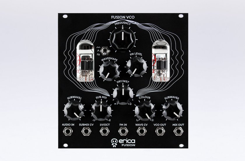

Mein derzeit beliebter analogo-Brutalo kommt aus Riga und heißt Fusion VCO (Die erste Version! Nicht mk2!)
Hier ist er sogar im Abverkauf, obwohl „discontinued“. Meinen habe ich vor ein paar Wochen sehr günstig in der Bucht gefischt, nach dem Motto: wenn es nix ist, verkaufen kann ich immer, sogar mit Gewinn, wenn ich will 🙃
Aber nix da. Der Fudion VCO bleibt. Der bloße Besitz dieses Klangerzeugers müsste normalerweise gegen das Kriegswaffengesetz der Bundesrepublik verstoßen.
Wobei Fusion VCO vielleicht nicht genau das ist, wonach Du suchst — denn der eigentliche VCO ist zwar spannungsgesteuert, aber seinen Klang erzeugt er digital. Was an sich schon, nun ja, spannend genug ist. Die beiden Röhren röhren, als gäbe es kein morgen, aber auch glasklarpicobelloglanzsauber kann der VCO klingen, kalt, heiß, je nach Lust und Laune nicht nur des Musikers, sondern auch seiner selbst.
Hammerteil, und glühen im Dunkeln kann er zudem auch noch.
In dem Kontext ist es fast egal, welches Filter Du dazu nimmst — und ob überhaupt. Dual VCF desselben Herstellers vielleicht. Besser wäre wohl das Fusion VCF, egal welches, aber man kann auch übertreiben.
Die einzigen „Nachteile“ des Fusion VCO, wenn welche sein müssen, wären vielleicht der erhebliche TE-Bedarf und ein gewisser Stromappetit. Aber beides lässt sich irgendwie beherrschen. Im Gegensatz zu dem Oszillator selbst. 😎
Der Fusion VCO 2 glüht zwar etwas weniger, aber überzeugt mich immer noch mit seinem analogen Sound. Hast Du beide mal vergleichen können?
