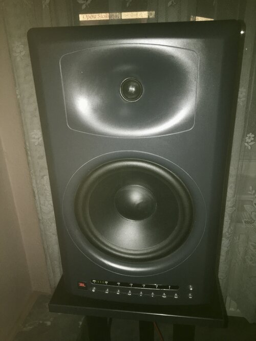

Klebrige widerliche Oberflächen hafteten leider auch meinen beiden Paaren der JBL Monitore an.. das erste Paar bearbeitete ich noch mit einem Spezialzeuch von den Amis (Goo Gone) ...und jetzt aber durch Zufall entdeckt, weil ich ein Paket alkoholfreie Desinfekt00rtücher geschenkt bekam, machte es das merklich einfacher damit und dauerte auch keine vielen Stunden der Bearbeitung mehr 👀
mit-->>

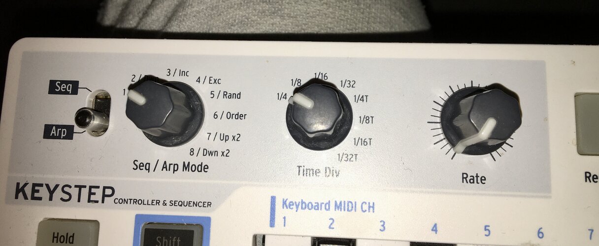

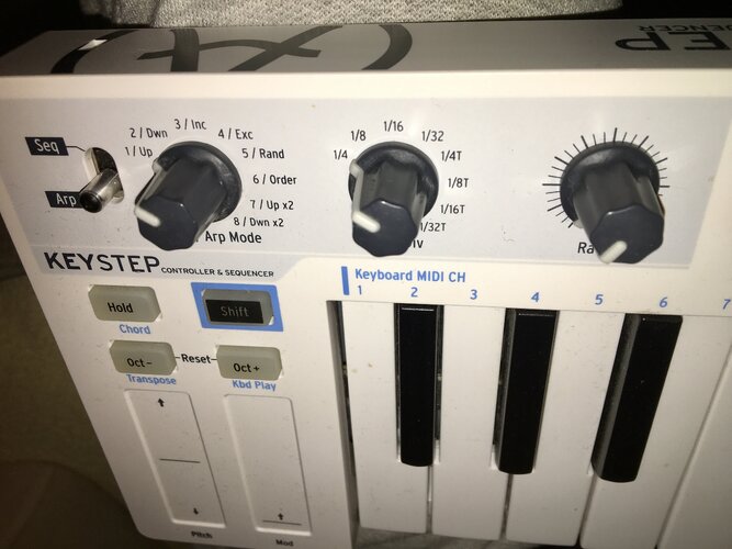

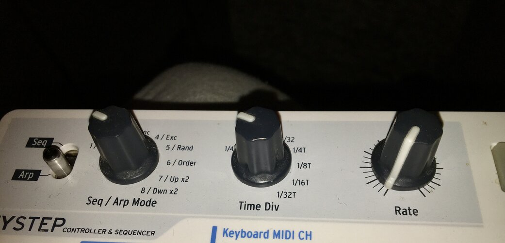

Es funktioniert auch bei den Arturia Keystep Klebeknobs -->>
2E2C29A0-C61A-49F2-AC2C-66E2AF52E1E9.webpF516E479-66CB-485B-B142-2E31537F65BF.webp7CB5808B-C448-4029-9257-247A381AF27A.webp
