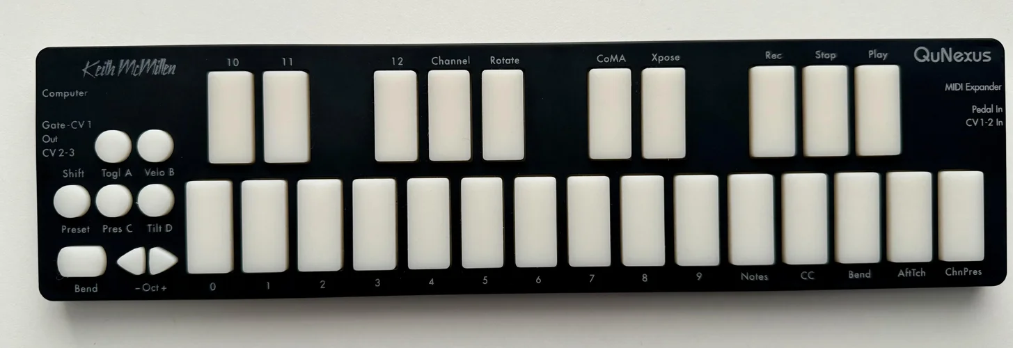

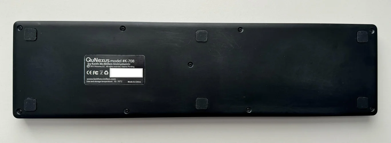

Es kommt wohl sehr auf die Art der Beschichtung an, ob es mit Isopopanol einfach weggeht oder nicht. Beim Qunexus - den man gut aufschrauben und das Gehäuse separat bearbeiten kann - war das sehr mühsam. Habe dann die Backofenreiniger-Empfehlung ausprobiert (Dr. Becher): beide Gehäuseteile eingesprüht, 15 Min. einwirken lassen, danach abgewischt und mit Wasser nachgespült. Beschriftung blieb drauf und Gummi-Gammel war weg. Sieht nicht neu, aber noch ziemlich gut aus und klebt nicht mehr.
Beim Push 2 kleben bisher nur die Seiten, da werde ich es mal mit 99% Isoprop versuchen.

Bitte nochmal langsam für mich, der ich meinen Qunexus aus Ekel nicht mehr anfassen mag: Womit genau sprühe ich den ein?
Und hast Du ein Foto, wie Deiner jetzt aussieht?
  • #28
Backofenreiniger:
https://www.amazon.de/dp/B012ET28RW?psc=1&ref=ppx_yo2ov_dt_b_product_details
Achtung: Dick Zeitung drunter, damit es nicht auf die Arbeitsplatte suppt - heftiges Zeugs.
Fotos:
Wegen schwarz auf schwarz sieht man leider nicht viel. Die Kratzer kommen von meinen ersten Versuchen mit Isoprop, Fingernagel und Scheuermittel.
McMillen bietet btw auch ein Ersatzgehäuse mit der neuen Beschriftung an. Der Versand ist aber sehr teuer, war deshalb keine Option.

Vielen Dank!
Also einfach
die acht Schrauben auf der Unterseite entfernen,
die beiden Gehäuseteile satt mit dem verlinkten Spray einsprühen,
15 Minuten einwirken lassen,
abwischen,
abspülen,
trocknen und wieder zusammenbauen. Ein Projekt fürs nächste Wochenende!
