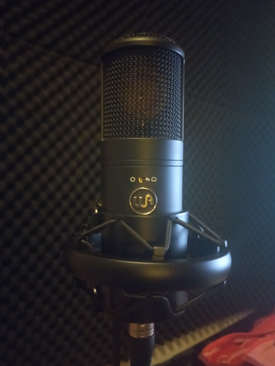

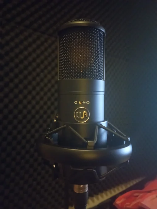

Vor kurzem hatte ich angefangen mich intensiver dem singen zu widmen...und hatte mir ein SM 58 geholt...das ich deutlich musikalischer und runder empfinde als mein schon mittlerweile sehr altes neutrales,,Bassschwache und sehr Flat klingendes Sennheiser E945 das nicht für Gesang,,sondern eher nur kurze Vocals /Vocoder genutzt wurde.
Meine ganzen Gesangsversuche mache ich jetzt mit einem WA8000 einen Sony C800G clone das ich mir Ende Sommer geholt hatte..und bin da sehr zufrieden damit...nur schaffe ich es gesangstechnisch nicht alles das rauszuholen..stehe da selbst noch am Anfang..
Wer die Chronik meiner Versuche mitverfolgen mag kann das hier tun...Nicht zu viel erwarten.
WA8000 - Ein Röhrenkondenser..Macht mächtig Fun..auch wenn man es wie ich noch nicht so richtig kann..
edit:
Hier das das Video das mich noch vor dem Kauf mit überzeugt hatte...Für das Mic gibt es auch einen Link Mod-- möglichkeit um es in ein Sony C800G zu verwandeln..Bin so auch erstmal total positiv bedient..
