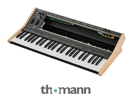

Vielleicht wär ja auch der NiftyKEYZ was für dich.
Der hat zwar keine eigene Tonerzeugung, hat dafür aber direkt über der Tastatur 112 TE Platz zum Verbauen von eigenen Eurorack Modulen.
Die Ausstattung scheint auch recht umfangreich zu sein:
Keyboard für Eurorack Module​
  • 49 Tasten Synth-Action-Tastatur mit Aftertouch
  • 4x CV/Gate-Ausgänge - können nach Tastaturzonen aufgeteilt und polyphon oder monophon verwendet werden
  • CV-Ausgänge für Aftertouch
  • Velocity
  • Modwheel/LFO und Expression
  • Clock (intern/extern sowie Clock-Teiler)
  • 2x gebufferte Multiplier
  • Multimode Arpeggiator
  • Auto-Chord-Funktion
  • Transpose, Glide, Swing
  • taktsynchronisierter LFO
  • Sustain-Pedal-Eingang (steuert MIDI und Gates)
  • 2x Monoausgang 6,3mm Klinke und jeweils gespiegelte 3,5 mm Ausgänge
  • Kopfhörerausgang mit 6,3 mm-Kopfhörerbuchse
  • USB-MIDI class compliant
  • MIDI-Eingang über USB und 5-pol Din
  • MIDI-Thru über USB und 5-pol Din
  • Einbautiefe für Module: 55 mm
  • Netzteil-Spezifikationen: 1.5A (+12V) / 1A (-12V) / 1A (+5V)
  • Breite: 112 TE
  • Abmessungen: 700 x 360 x 130 mm
  • Gewicht: 6,7 kg
