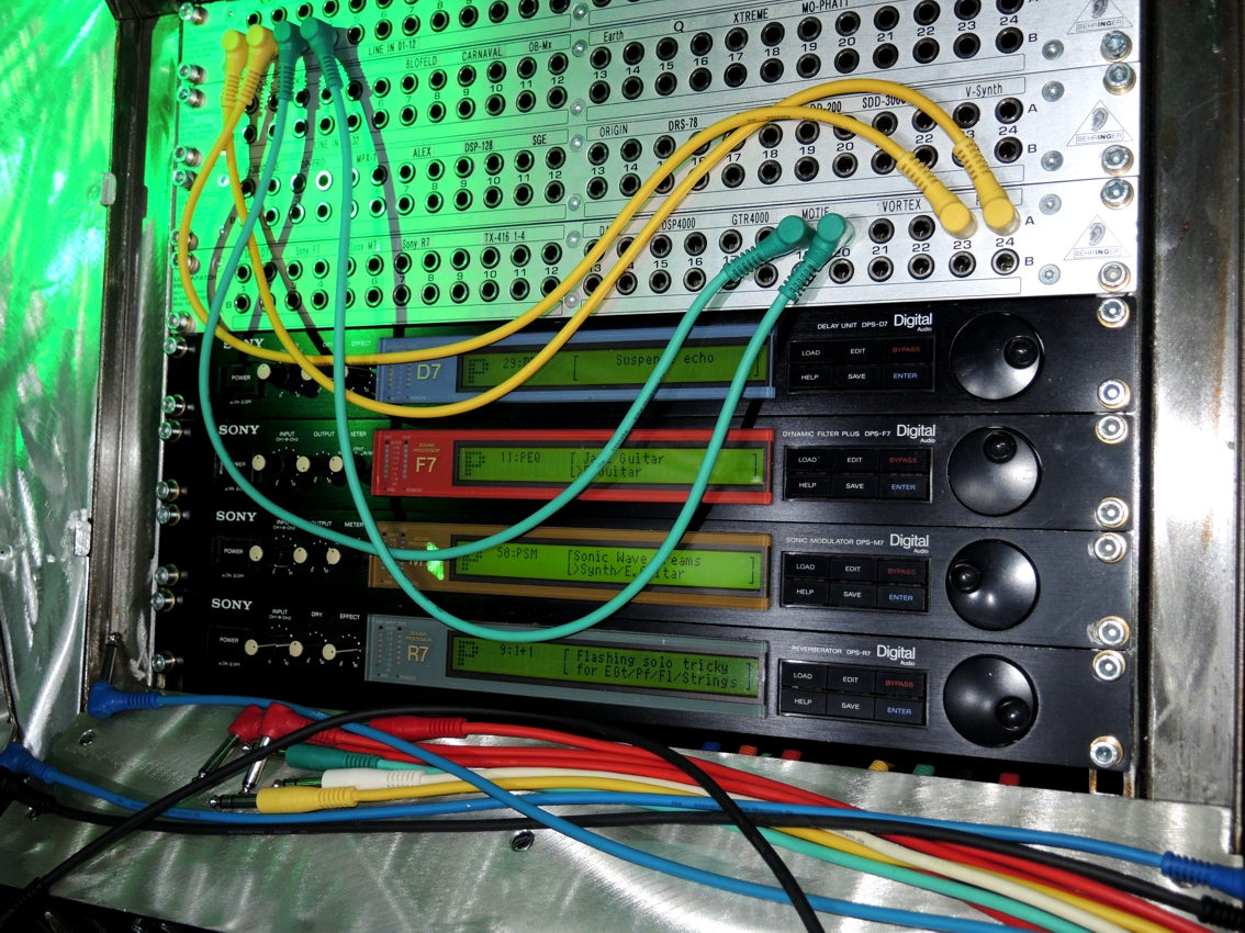

Sehr geiler Hall, das R7 klingt immer irgendwie teuer und edel. Das R7 hat sehr schöne natürliche Hallräume. Macht sich prima in Verbindung mit dem D7 Delay.
  • #219
sushiluv schrieb:
wie ist denn hier die werte meinung zum sony dps r7 reverb?
würde mich sehr interessieren, auch was man dafür zahlen sollte.
besten dank!
Ich finde es wirklich gut. Es klingt ein wenig kühler und elektronischer als ein Lexicon oder Dynacord, kann aber hervorragend riesige Räume. Die Ambience-Programme und der Goldfolienhall sind ebenfalls sehr brauchbar. Der einzige Nachteil ist die etwas kryptische Bedienung -- man kann sich wahrlich einen Wolf editieren. Das Hallsignal ist im Vergleich zum DRP-20 sehr sauber und das Rauschen hält sich in Grenzen.
Preislich würde ich es zwischen 250 und 350 Euro ansiedeln. Unter 250 Euro ist es ein Schnäppchen, über 350 Euro gibt es interessantere/bessere/klassischere Alternativen.
Am besten, man hat noch ein D7 Delay und einen M7 Sonic Modulator mit im Rack -- da kommt Freude auf.
  • #220
...und das F7 natürlich. Die Bedienung mache ich zentral über die passende Fernbedienung, damit lassen sich die vier Sonys recht einfach vom Mischpult aus ansteuern.
  • #221
Wobei das F7 eher für Synthesiserartiges und Filtergeschichten geeignet ist -- ich fand es nicht unbedingt habenswert. Der eine oder andere abgedrehte Effekt geht damit sicher, aber ob man den braucht?
