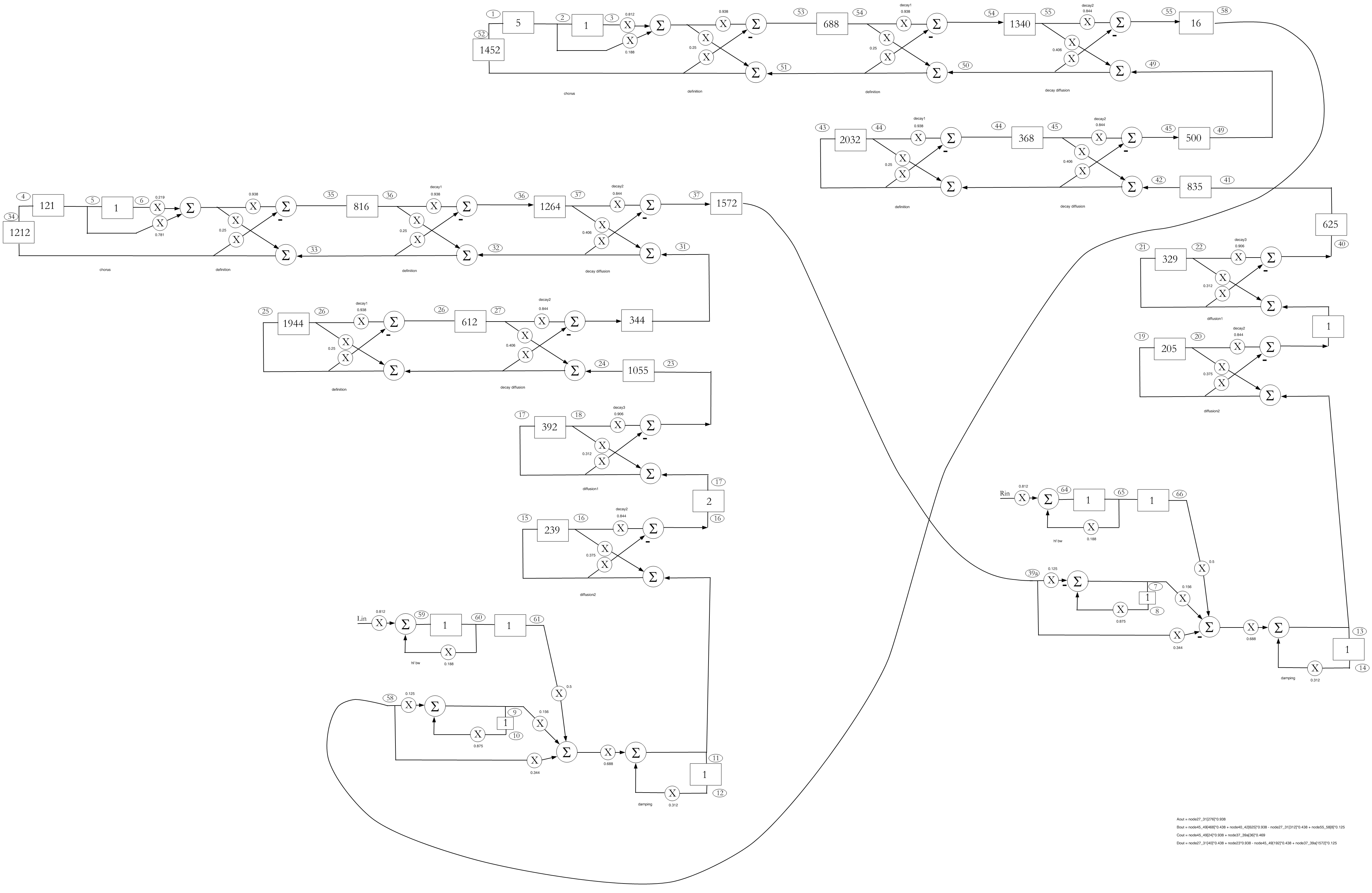

das ist eine demonstration dazu dass man wenn man einen bestimmten hall gut findet, den auch selbst nachbauen kann, die infos dazu findet google und sowas programmieren ist auch nicht besonders anspruchsvoll.
vor allem kann man das reverb dann so tunen dass es genau so klingt wie man sich das vorstellt. ich finde zb reverbs gut die chaotisch-rhytmisch sind, das heisst "flutter" haben. das ist normalerweise etwas das die hersteller vermeiden weil es nicht natürlich ist. für ambient soundscapes klingt das aber sehr gut und dass ist der grund warum zb aphex twin auf "selected ambient works" das quadraverb einsetzt, denke ich.
der flutter entsteht vor allem aus resonanz in der kombination der verschiedenen delay zeiten, wenn sie sich aufschaukeln wie in einem pool mit wellen. hier im bild sieht man sechs allpass delays im loop und daneben ein einzelnes. in jedem allpass ist eine vorwärts-feedback und ein rückwärts-feedback mit dem gleichen faktor, einmal positiv vorwärts und einmal negativ rückwärt. deshalb ist das reverb frequenzneutral, weil es alles was es vorne dazuzählt hinten wieder abzieht. theoretisch aber praktisch ist das wie jedes feedback system ziemlich unberechenbar und muss mit den ohren getunt werden.
ist also alles keine schwarze magie sondern ziemlich verständlich. als nächtes baue ich mal ein lexikon 224 nach, dazu ist ein genaues diagramm auf dem internet unterwegs, siehe unten ... das ist dann schon ein ganz anderes kaliber.
Beeindruckend. Die beiden Eingänge im Diagram habe ich noch gefunden, aber wo wird der Hall abgegriffen (bin eben grad erst aufgestanden, vielleicht liegt's daran). Stehen die Rechtecke mit den Zahlen darin ganz schlicht für Delays mit Verzögerungszeiten in ms? Die Kreise mit dem "x" drin sind Multiplizierer (deren Wert zwischen 0 und 1 liegen kann)? Wofür stehen die Zahlen in den Ellipsen?

das diagramm stammt aus einem artikel von jon datarro: https://ccrma.stanford.edu/~dattorro/Ef ... nPart1.pdf
das ist der herr der ua. das ensoniq dp4 entwickelt hat und dafür die lexicon alogithmen reverse engineered hat. das interessante dabei ist dass die meisten dsp effekte auf delays basieren, filter, chorus, phaser, flanger etc. ... dh. die frühen geräte, die ja alle mit wenig horsepower auskommen mussten unterscheiden sich eigentlich nur durch die algoithmen und eben das tunen der zahlen und natürlich durch die qualität des audiowegs, das kann ich natürlich nicht nachbauen.
so wie ich das 224 diagramm verstehe ist das eine 8er schlaufe, der output wird meistens an mehreren stellen abgegriffen, unterschiedlich für links und rechts, daraus entsteht dann der stereo effekt. in dem fall ist glaube ich die eine hälfte der schlaufe links und die andere rechts. die kästchen sind die delays, die zahlen vermutlich sample frames. ich glaube die zahlen in den ellipsen sind modulationstiefen in sample frames, wenn du die delay zeiten modulierst entstehen chorus effekte und delay diffusion.
