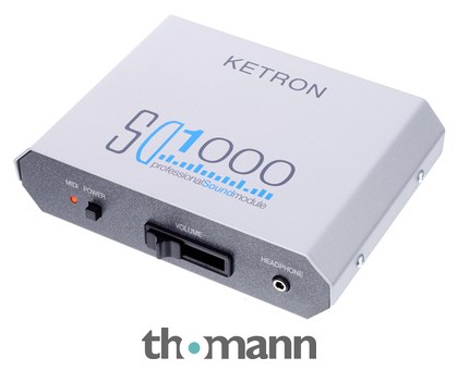

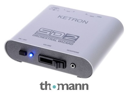

Das Teil soll angeblich nicht schlecht sein, ich kenne es selber aber nicht:
