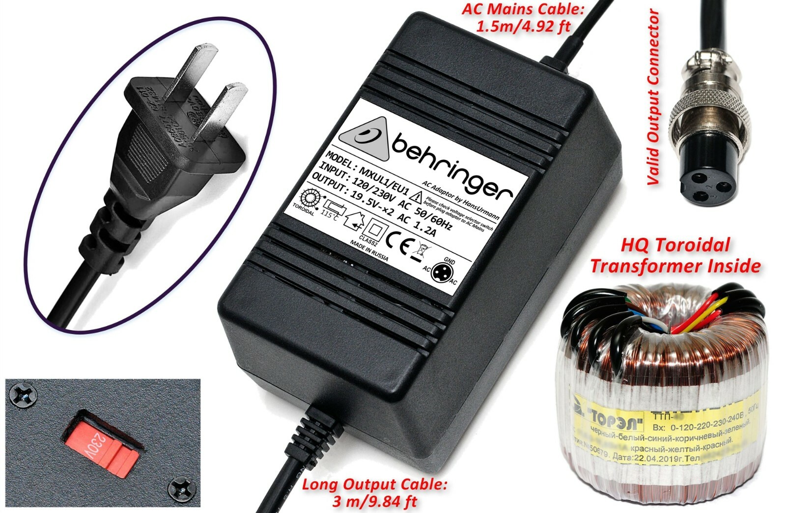

Das MXUL1 / MXEU1 würde passen hat aber 10 Watt zuwenig und ist nicht mehr erhältlich.

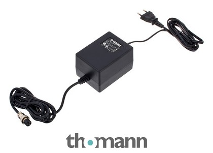

Dann müsste ja dieses gehen:
Das hat zwar nur 18 V x 2, 1400 mA (1.4 A) und 65 Watt.
Das eine Volt dürfte kein Problem sein, aber ob der Stecker von der Polarität und Größe passt? :denk:
Das wäre dann die Frage. Das MXEU1 ist nicht mehr zu bekommen, wenn dann nur aus Russland und die liefern nicht nach Deutschland.
Alle anderen Behringer NTs fallen raus. Das von Yamaha kommt den am nächsten. Auf Ebay verkauft einer die China Version des Yamaha NTs als original Behringer NT. Die 18 V x2 sind da mit 2x 19 V überklebt.
Könnte funktionieren, wenn man sich die Bilder bzw. Symbole auf den Netzteilen betrachtet, die beiden äußeren Pins scheinen jeweils Wechselstrom zu liefern.
Ja ich denke das wird passen. Ich teste das mal aus, aber erst nächsten Monat. Hab ja jetzt auch noch den UB2442FX hier stehen.
Ich denke mal das die Flugzeugstecker alle genormt sind, was die Größe betrifft.
