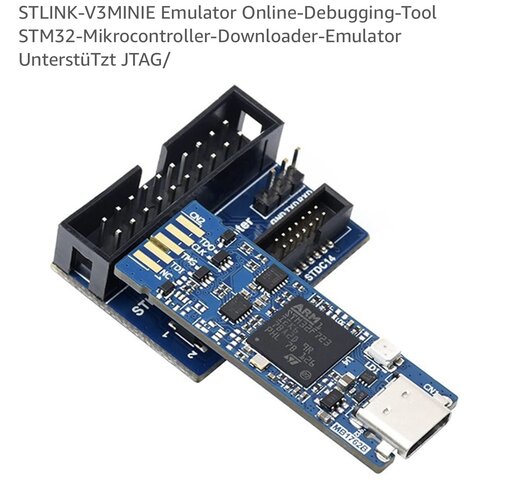

Hab mir den bestellt... dauert leider etwas bis er da ist, mit den Kleinen Jtag kabel

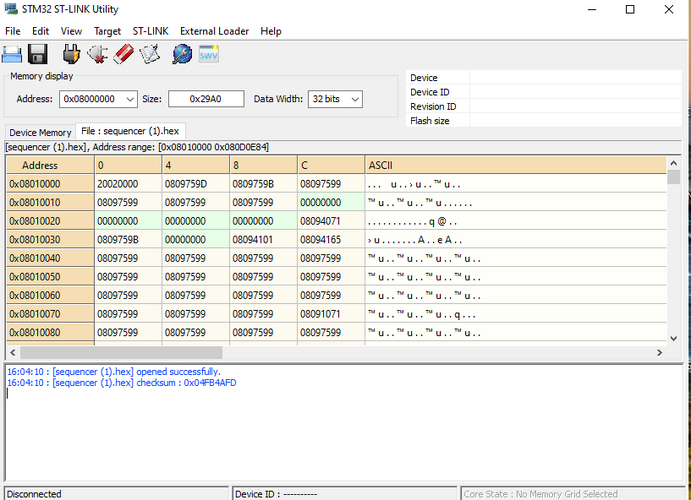

Scheint wohl neu zu sein. Das kenne ich noch nicht. Wichtig für mich ist immer nur, dass ich auf eine einfache Art und Weise mit dem Programmer reden kann. Ich kenne da auch Leute, die in der Kommandozeile leben, frühstücken und wahrscheinlich auch drin schlafen und damit auch die Dusche und ihren Fernseher an, aus und umschalten. Das ist nicht meine Welt. Habe da wohl auch eine Syntax Error Phobie. Aber so schaut mein Programm aus. Bin ich mal gespannt. Mit dem Programmer kann ich leider nicht viel helfen. Zuerst Bootloader flashen und dann die sequencer Datei. So läuft das in meiner Kombination.
Ich kenn mich mit solch Programmern noch garnicht aus, werde es schon sehen was da auf mich zukommt. Aber denke es wird keine Hexerei sein da es nur die Software ist zum Downloaden und der rest drag and drop. So stell ich mir das vor.
Der hier ist es aber hab den unter 30€ ergattert:
https://www.amazon.de/gp/product/B0BFHWKTQR/ref=ox_sc_act_title_1?smid=A3U321I9X7C9XA&psc=1
Leider kommt er dafür erst mitte Mai...
Für mich sollte es den gleichen Nutzen haben wie bei dir, einfach zur zwischenkommunikation und eher oberflächliche bedienung. Tiefer möchte ich da in die STM32technologie garnicht rein, weiß garnicht welches Potenzial der hat zwecks programmierung.

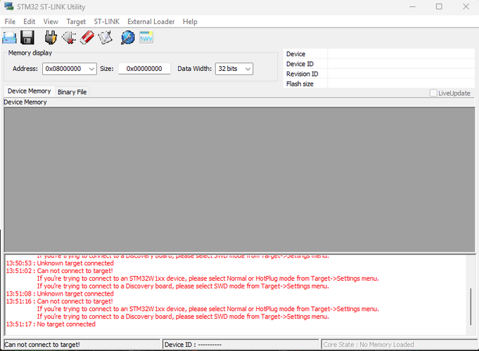

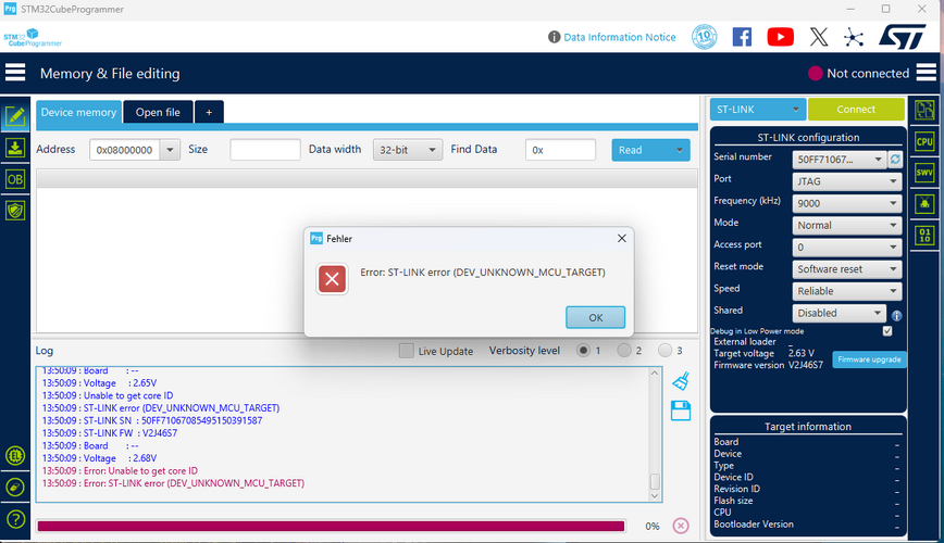

Merci
